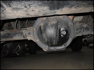

    - infelizmente o eixo traseiro é o Crysler

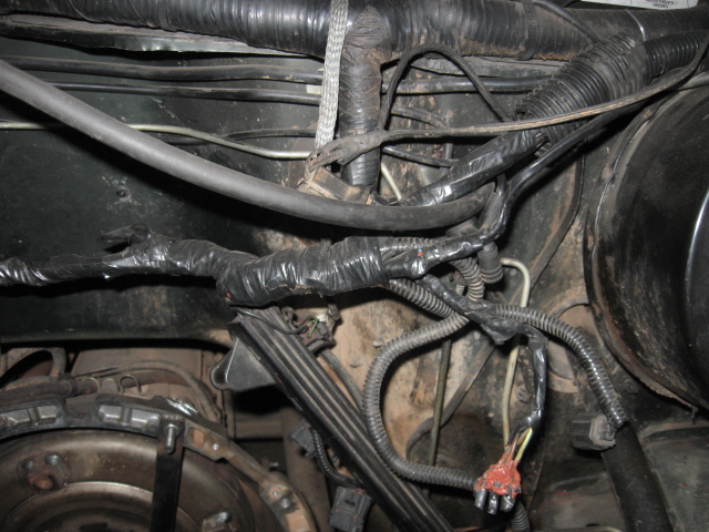

    outro detalhe que ví, no chicote do motor tem gambiarra, sinais de que já foi mechido e tem um conector feito no fundo do quintal..

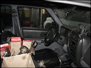

    de mais, parece estar em ordem.. o interior muito novo ( até cherinho de plastico novo ainda tem), painel, console, forros de porta, botoes tudo no lugar..

    Pq infelizmente? O diferencial é mais forte e tem LSD.

    Assim como ela está, não pode pagar mais que 9-10K... E ainda teria que examinar direito essa porta, para ver se não levou uma porrada que afetou o monobloco. Na melhor hipótese o serviço foi mal feito e terá que refazer. Se bem que, para amassar a calha do teto, não descarte um tombo ou escorada em árvore...
    E como está sem motor, não tem como saber o estado do câmbio e do conversor de torque. Aquele vazamento na t-case, chicote remendado e motor fundido, mostram que o dono é desleixado com a manutenção. Oferece 8K...

    o fato do chrysler é se um dia eu empolgar e quiser colocar um bloqueio 100%, só importando um ARB néh? fora manutencao desse eixo, rolamentos, retentores semi-eixo etc..
    pode ser um eixo forte, mas uma hora vai dar manutencao...

    o vazamento da tcase até no me preocupa, deve ser retentor ou no maixmo rolamento, agora o chicotinho remendado, isso é um caso a se preocupar realmente.
    tô achando que essa cheroka é "titanic"

    A manutenção do eixo é a mesma que de qualquer outro. Claro que aqui não tem bloqueio para esse eixo, mas se vai importar, é possível que tenha também um Detroit Locker para ele.
    Os retentores da T-case encontra aqui no BR, da sabó.

    [QUOTE=Giovani;1373232]Pq infelizmente? O diferencial é mais forte e tem LSD.
    Olá amigos,
    Tenho uma XJ 1995 e pela foto o eixo é Chrysler, então por favor alguem pode me explicar o que é o tal bloqueio LSD e como faço para saber se realmente tenho esse bloqueio sem tem que tirar a tampa do diferencial?
    Grato pela atenção
    João Costa

    LSD Limited Slip Differential. = Diferencial de bloqueio limitado aqui Diferencial semi blocante.em poucas palavras consiste em um sistema de discos de friccao que bloqueiam parcialmente quando falta tracao em um dos lados.normalmente 30/70 % a distribuicao .usa um tipo de oleo especial para semiblocante. SDS Pedro

    Amigo, obrigado pela aula, vc sabe se tenho como saber se meu XJ tem esse bloqueio sem ter que tirar a tampa do diferencial para ver?
