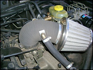

    Citação Postado originalmente por Costa Ver Post
    Pessoal, boa tarde.
    tenho o problema de retorno de óleo para o filtro de ar, fui pesquisar e ler um pouco do manual e achei o que chama-se CCV. E me ocorreu de perguntar se o CCV não estiver funcionando a contento, além do óleo chegar no filtro, podemos ter variações na leitura de pressão do óleo? E como saber se o chamado "blow by" ainda está dentro das especificações de funcionamento do CCV, já que ele é de furo calibrado?
    Na minha eu coloquei um filtro......veja a foto !!! ( isso se for este que estiver falando)

    Citação Postado originalmente por gutoxj98 Ver Post
    Guto,
    é nesta mangueira que instalaste o filtro que originalmente conecta-se à caixa do filtro. Tive impressão de ver uma mangueira como o tipo BRC, deves ter gás no carro. Esse filtro que tu colocou tem a ver com modificação da caixa de filtro, trocaste o original por aqueles esportivos para o gás (acho até que o MC falou sobre um tipo de mudança possível)? Mas até onde li, é na outra mangueira que se conecta com o coletor de admissão que pode estar o problema de entupimento e falta de depressão para fazer circular o ar no "crankcase". Se o carro está a gás, tá andando bem? Necessito instalar um, mas ainda não sei o melhor tipo, se quinta geração ou anterior e qual o fabricante, tens uma boa dica?
    Sds
  • #1471
    Guto,
    Sds
    Sim meu carro tem GNV e esta mangueira fina que vc ve saindo do filtro de ar é do GNV.........mas se vc verificar na saida do respiro do oleo, onde na verdade vai uma mangueira tbem fina que liga na caixa de ar original, eu coloquei apenas um filtro pequeno......e tirei a mangueira original.......!!!
    Olha meu carro coloquei GNV pq nao tava dando, ela bebe um bocado, no gas ela gasta um pouco menos, mas considerando o GNV a R$ 1.03.....compensa bem......bom o meu é o kit BRC normal, nem sei o que é 5º Geracao...e deve custar o olho da cara tbem.....o meu custou R$ 2.850,00 e fazendo as contas eu economizo r$ 6.000,00 POR ANO....perde um pouco de potencia, mas paciencia ....perde metade do porta malas tbem......eu rodo 115 a 120 na cidade (SP) e 200 na estrada...meu cilindro é de 21m3.....O Leo-Beethovem aqui do forum tbem colocou no mesmo lugar que eu, se quiser me manda um mail que te falo o local.....um abraco
    ok ?
    um abraço
    Miniaturas de Anexos Miniaturas de Anexos Cherokee Sport-imagem-026.jpg   Cherokee Sport-imagem-024.jpg

    Guto,
    Onde conseguiu o filtro?? Ele depois não vai pra tomada de ar??
