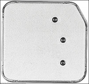

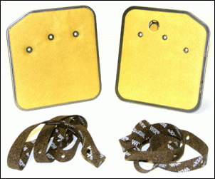

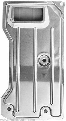

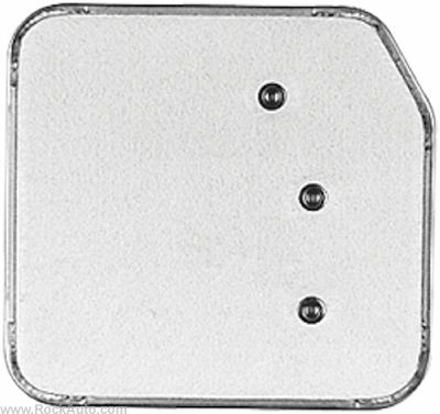

  • #1415
    filtros cambio
    Samuca
    Concordo que novo é sempre melhor. Vc poderia indicar qual dos filtros anexo vc comprou por 100 reais? Se puder passar o telefone tb...
    A proposito importar um filtro de 27 dolares nos EUA irá custar uns 170 reais aqui, considerando os impostos e o correio e taxa alfandegaria.
    Miniaturas de Anexos Miniaturas de Anexos Cherokee Sport-filtro-de-metal.jpg   Cherokee Sport-filtro-de-pano.jpg   Cherokee Sport-filtro-de-pano-2.gif

  • #1416
    Citação Postado originalmente por Florestal Ver Post
    Samuca
    Olhei tbem no site da rockauto e tem varios filtros........meu cambio é o AW30-40.........qual é ou quais sao os filtros que tenho que comprar..........tenho um lugar perto do meu trampo que a loja substitui o fluido e troca o filtro apenas comprando o fuido lá...nao cobra mao de obra......ai chego com os filtros novos em vez de lavar....entao quais sao os filtros ?...no site tem 5 opcoes....
    valeu e um abraço
