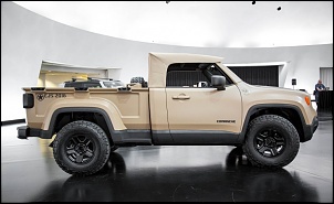

    goste dos pneus , obvio ...
    e como ele conseguiu colocar o guincho atras ... gostei ...
    Miniaturas de Anexos Miniaturas de Anexos Jeep Renegade com Pneus BFGoodrich-jeep-comanche-concept-101-876x535.jpg   Jeep Renegade com Pneus BFGoodrich-jeep-comanche-concept-103-876x535.jpg   Jeep Renegade com Pneus BFGoodrich-jeep-comanche-concept-113-876x535.jpg   Jeep Renegade com Pneus BFGoodrich-jeep-comanche-concept-114-876x535.jpg   Jeep Renegade com Pneus BFGoodrich-jeep-comanche-concept-109-876x535.jpg

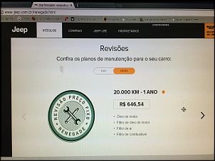

    Preco da revisao quando compramos o carro .

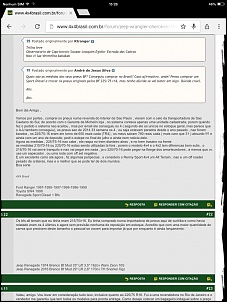

    Lá atrás um colega postou que o 225/70/16 poderia raspar e precisava colocar espaçador ou roda com off ser negativo, que eu não sei o que é.
    Miniaturas de Anexos Miniaturas de Anexos Jeep Renegade com Pneus BFGoodrich-image.jpg
    19/10/2015
    Curitiba/PR
    Citação Postado originalmente por MrElvio1 Ver Post
    Eu uso, o ranger usa, vários usam e quem usa diz que não pega em nada e não precisa de espaçador.
    A postagem de alguém que "acha e poderia raspar" acredito ser mais interessante.
    Abraço.
    Off set negativo , e a roda pra fora , geralmente o off set e positivo roda pra dentro , com off set o centro da roda fica distante da borda pra fora , a roda ficaria pra fora e nao pega em nada .
