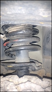

    Olá André, me ajuda por favor se possível. Estou achando que minhas molas dianteiras deram uma cedida depois do lift. Segue a foto e se puder compare com as suas e me diga se a distância entre os elos estão similares ou as suas estão mais espaçadas. As traseiras estão ok. Obrigado.
    Anexo 530787

    Aparentemente estão iguais. Vou tentar postar uma foto. Minha internet aqui na roça está muito lenta. Se eu não conseguir mando quando chegar em casa, no domingo.

    Citação Postado originalmente por André de Jesus Silva Ver Post
    Já reconferiu a altura do vão livre?
    Obrigado pela foto e resposta. Estão iguais mesmo. A altura do paralama dianteiro com o 225/70 fica em 81cm medindo bem no centro da roda do chão a protecao preta.
    O vao livre diminuiu para 22,5cm. Acontece que ele tinha (media de todos diesel entre 18 e 19) 18,4 do vao mais os 4cm do lift e teria mais o 1,6 do pneu all 225/70 totalizando 24cm como eu tinha no inicio do lift. Claro que depois que sai do elevador ou macaco não tem como medir imediatamente pois a mola irá assentar. Depois de uma semana assentada ela tinha os 24cm. Agora depois de 3 meses abaixou legal para 22,5. Foi metade do lift, hahahahaaha. Estou perguntando pra saber se está assim mesmo ou vou precisar trocar as molas para recuperar os quase 2cm de abaixada de mola. Estranho pois a parte traseira continua com os 87cm nesta medida do chao ate o inicio do paralama. Mesma medida de 3 meses atrás.

    Amanhã vou medir o meu para conferir o vão livre.
    Medi a frente. Realmente está com 22,5cms. Fomos tungados em 1,5 cms.

    A mola esta trabalhando mais comprimida, como se tive andando sempre com carga, é natural que se ela não foi desenvolvida pra andar sempre assim ela seda mais. até se acomodar novamente, depois de um longo prazo se tirar o calço a altura será bem menor que a original.

    Falow pessoal. Obrigado. Acredito que se for trocar as molas colocando original não resolverá o problema. Tem que trocar por uma mais de performance off road. Tem a Tigre, vou conversar com o pessoal lá.

    No meu caso, se as molas se acomodarem nessa altura, acho que 22,5 cms é mais que suficiente para não pegar no peito de aço em eventuais erosões, como ocorria antes com 20 cms de vão livre. Ainda é uma boa altura para a proposta off road do jipinho, melhor do que a maioria das picapes e Trollers originais no diferencial traseiro.
