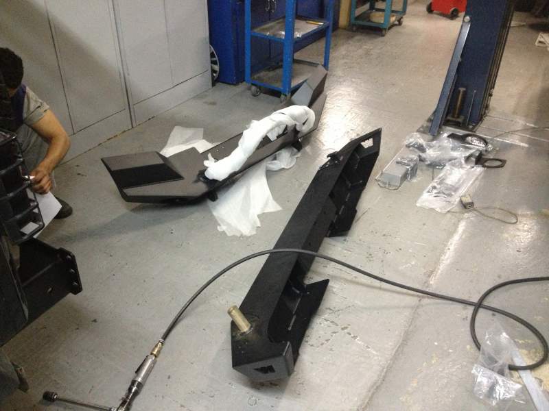

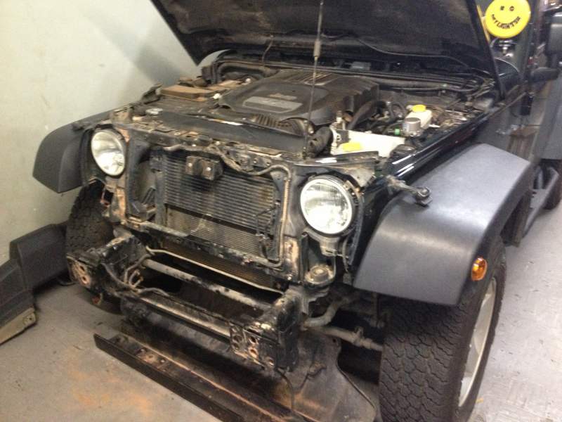

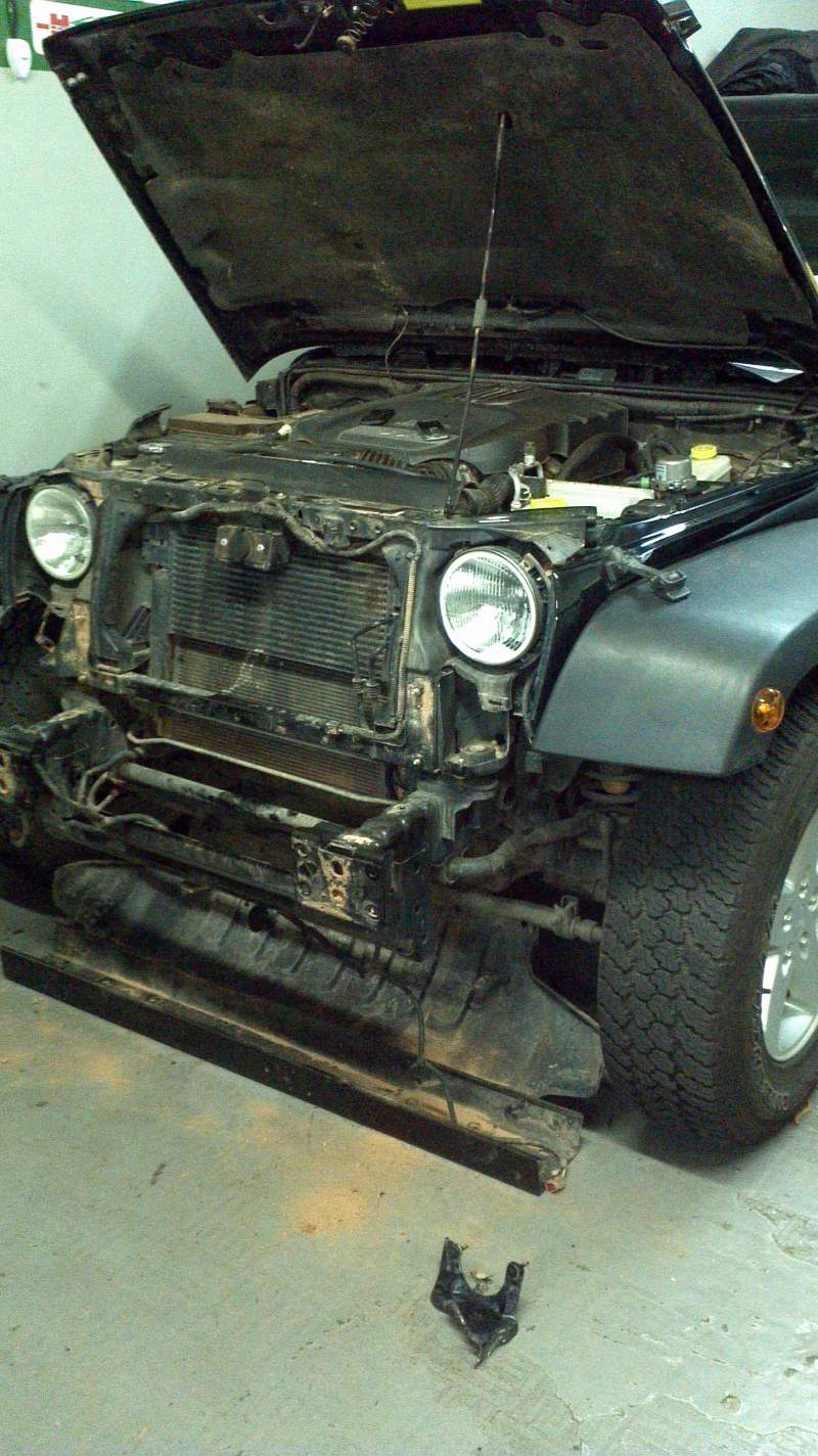

Meu mecânico me mandou a foto do Jeep hoje na oficina....Ele sofreu pra relocar a Bomba da frente pra debaixo do capô....mas deu tudo certo. Agora, amanha é colocar o resto do PC dianteiro+Guincho....depois pular pro Traseiro.
Anexo 383192
Anexo 383192

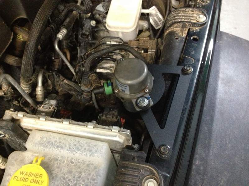

Segue fotos de hoje na oficina, e da Bomba relocada, posicionada ja instalada:
Anexo 383300Anexo 383301Anexo 383302Anexo 383303Anexo 383304

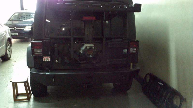

Hoje foi colocado o Parachoques Traseiro, mas teve um problema, que eu estava meio que esperando, mas querendo adiar.
Vou ter que colocar a "porta" de estepe que encaixa no Parachqoues traseiro. Porque o Estepe não deixa fechar a porta, fica batendo no PC. Então tem que ter a porta. Vou encomendar hoje!
Segue foto de como anda:
Anexo 384169
E como comentado antes, o Engate que encaixa direto no Chassis, encaixa tranquilamente no Chassis, com o Parachoques Warn já instalado. Então não tem problema!! UFA!!!

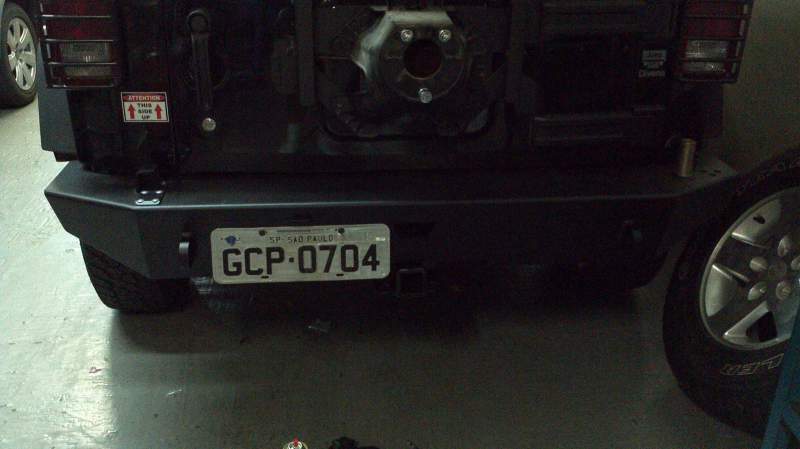

Hoje foi terminado o Parachoques traseiro.
E junto colocado a placa também....segue a foto:
Anexo 384355
