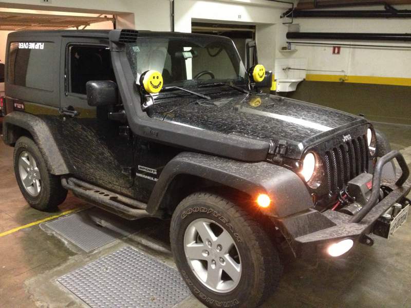

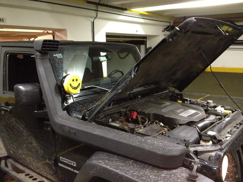

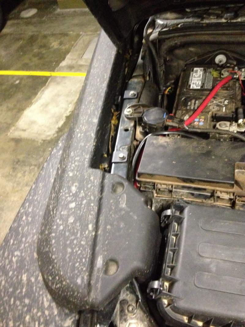

Volto com fotos do MiniHulk, feitas hoje na garagem, mostrando o Snorkel instalado, enquanto eu estava no TioSam.
SNORKEL:
Anexo 399975Anexo 399976Anexo 399978Anexo 399982Anexo 399987Anexo 399989Anexo 399990Anexo 399991Anexo 399993Anexo 399994

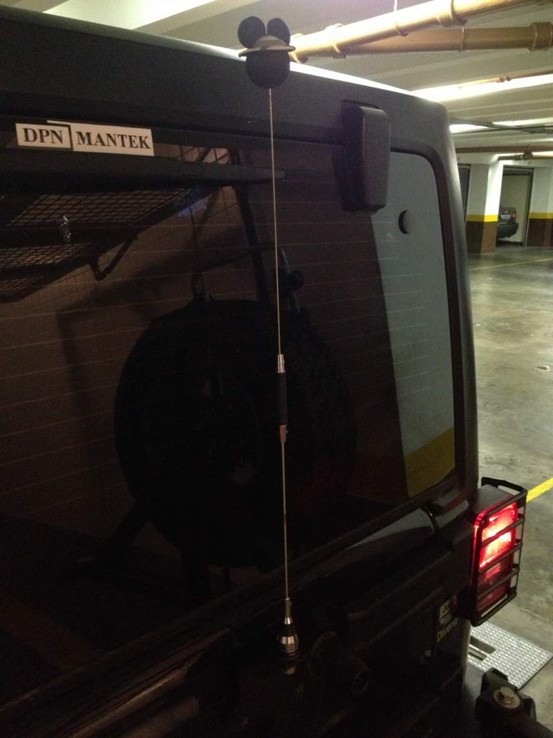

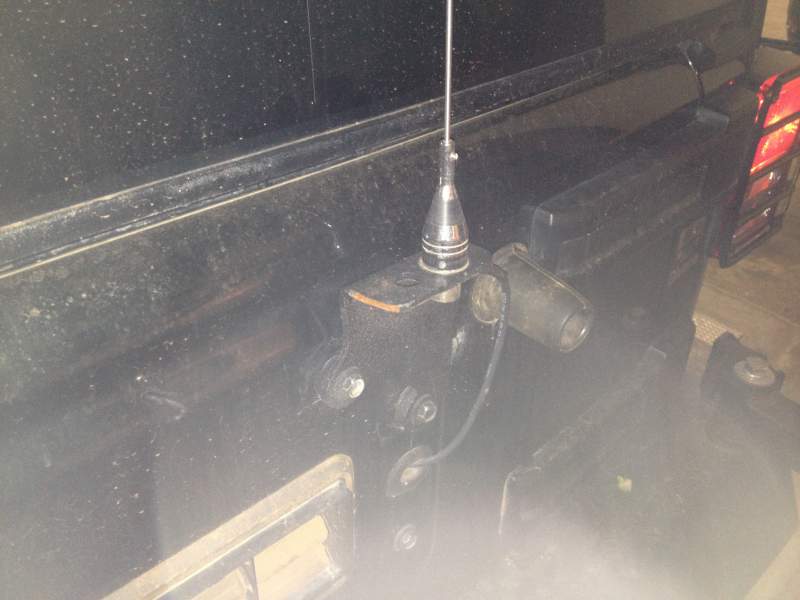

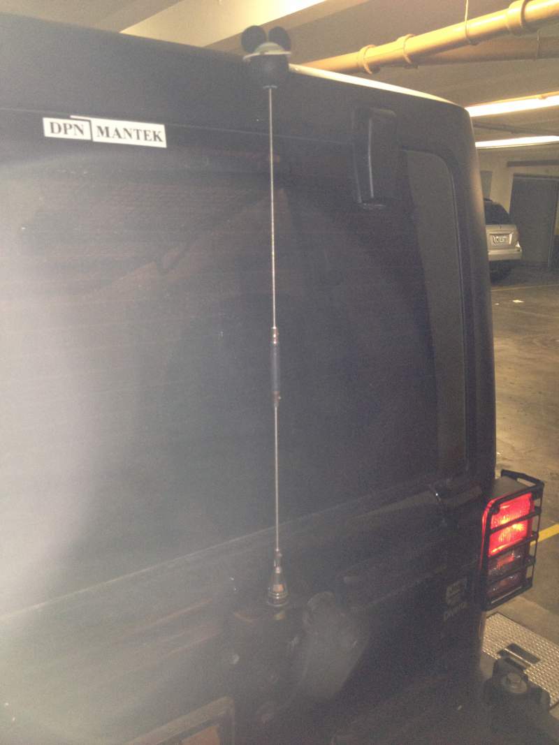

ANTENA RADIO PX:
Coloquei a minha antena no suporte que vai do estepe original. Mas a antena nao pega muito sinal, é pequena...
Alguém tem alguma solução, pra não ficar aquela antena boba no carro, mas também uma antena maior, que tenha uma boa recepção de sinal?
Já vi como fazem nos Defender, eles tem meio uma que tem uma dobradiça, que quando vai usar, só levantam...existe isso no Wrangler?
Anexo 399996Anexo 399998Anexo 399999

uma dica - em SP (e isso tem se tornado padrão) quase não se usa mais PX, todos estão migrando ou já migraram para PY - sinal digital, melhor alcance, melhor qualidade etc.

Sobre o PY, eu nem sabia...pena que nao deve dar pra trocar a frequencia, mantendo o mesmo equipamento né?
