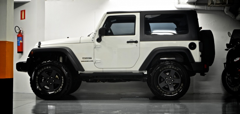

A cor é um cinza chumbo, não acompanhei o processo, mas foi feita com uma empresa especialista em pintura de rodas. Anexo 413417Anexo 413418Anexo 413419Anexo 413420Anexo 413421Anexo 413422

2 semanas depois, do ultimo posto aqui. o Jeep esta com a cara que eu quero. Falta algumas coisinhas, mas é bem por ai.
Os faróis, escape, e pneus chegaram.
Troquei também os piscas amarelos, por brancos.

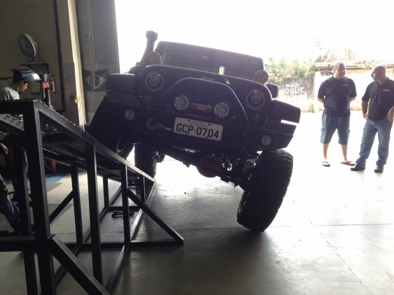

RUMO A OFICINA VALLE RALLY PARA:

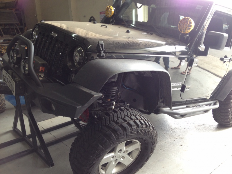

- Faróis De Milha KCHilites Slim
depois da trilha da Fenajeep, dei um tranco de frente em uma vala durante a trilha, que arrancou o farol do parachoque, ficando só com um. Então peguei o modelo Slim, deixando os faróis na parte mais interna do pc, evitando ficar vulnerável a batidas como esta.

- Bieletas desconectáveis JKS:
- Fenders originais cortados

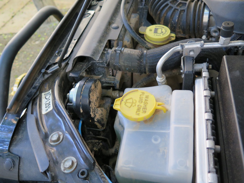

- Buzinas originais relocadas para cima, evitando ficar facilmente inundadas

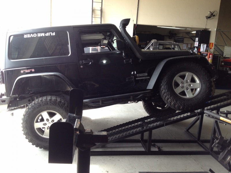

- Galões Rotopax, e suporte feito sob-medida para os mesmos:
Comprei 2 galoes de 2gallons da Rotopax, um para (como eles indicam no site) Gasolina, e outro para Água. Hoje ainda uso água em ambos, mas quando precisar usar, seco o vermelho, e jogo gasolina dentro, ele usado externo no jipe, é liberado levar gasolina. Ainda pretendo comprar mais 2 galoes de gasolina, para longas expedições, e também encher de água, quando for pra trilha, o que ajuda MUITO ter água para lavar as mãos, lavar algo, e etc...
Suporte:
Na Valle Rally, oficina especializada em Taubaté - SP, bolamos e fizemos um suporte em "C" de chapa de ferro, sob medida para ficar parafusado e preso no suporte de estepe da Warn. Ele vem por trás do estepe, dando a volta, e fazendo as duas abas, paralelas e alinhadas com a frente do estepe (para não bater em nada quando for parar de ré). Já pensando no caso de querer aumentar os pneus para 37"~38", ja tem o espaço ali para caber o novo estepe.
Depois de feito o suporte, parafusado e preso no suporte de estepe, pegamos os galoes junto com os acessórios Rotopax para prender os galoes, foi alinhado no olho, e no eixo direitinho, para ficar esteticamente bom, e alinhado certinho. O suporte também tem uma "mão francesa" nas duas dobras do "C", para dar mais força e resistência ao suporte.

Fotos da oficina:
Anexo 438666Anexo 438667Anexo 438668Anexo 438669Anexo 438670Anexo 438671Anexo 438672Anexo 438673Anexo 438674Anexo 438675Anexo 438676Anexo 438681Anexo 438682
