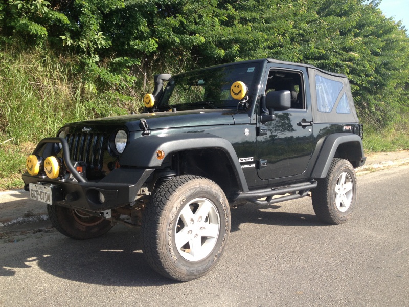

    Neste exato momento, o MiniHulk, esta terminando de ganhar pernas novas!!!!
    Pego ele segunda-feira, e ja volto pela estrada testando. Vai ficar bem feinho (parecendo uma Garsa) por enquanto, que ele esta mais alto, mas com pneus originais.
    Os novos chegarão esta semana!!
    - Kit AEV Suspensão / Lift 2,5" INSTALANDO AGORA
    AEV JK 2007-13, DualSport XT Suspension - 2.5 inch - 2 Door
    e
    AEV JK 2007-13, Geometry Correction Front Control Arm Brackets (For 2.5in - 5.0in Lifts)
    - Faróis milha KCHilites INSTALANDO AGORA
    Esta saindo também da oficina, com o par de faróis no parachoques. Finalmente, depois de deixar este par parado na garagem, por uns 8 meses.

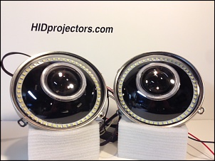

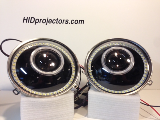

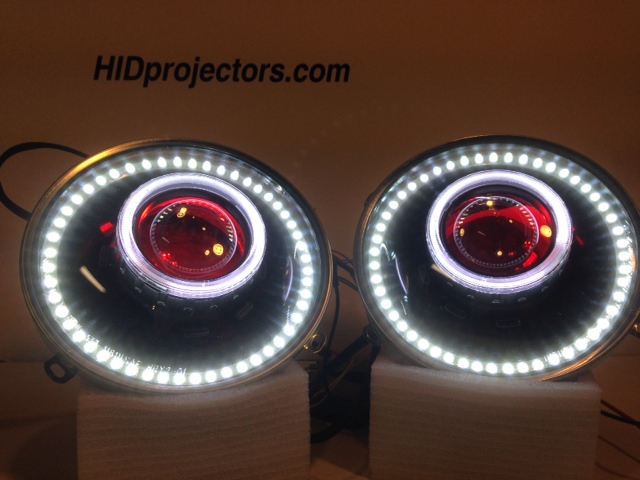

    - Faróis HIDProjectors
    Meu 1⁰ Wrangler "MiniHulk"-image-1-.jpegMeu 1⁰ Wrangler "MiniHulk"-image.jpeg
    *posso acender separadamente cada circuito.

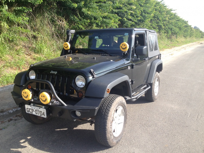

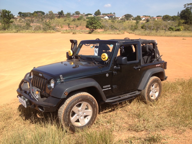

    Fui buscar a viatura hoje.
    Ficou animal, ta feia ainda, por estar co os pneus originais, mas ficou com a susp animal!
    Parece até que subiu mais que 2,5".
    De imediato senti diferença... Bate menos o carro nos buracos, vc nao sente aquele "tranco" como a original dava. Nas curvas rapidas (~140km/h) na estrada, pareceu grudar ais no chao, deixando uma bela segurança. Com a altura ganha, ele em balanços durante u piso irregular, parece te jogar de la pra ca com mais força, por conta da altura que vc se encontra agora mais alto.
    Resumindo, mesmo com um dia de uso só, o valor ja valeu! muda totalmente o carro!
    Sexta-Feira os Pneus estão chegando, ai sim o carro fica bonito!
    ANTES
    Meu 1⁰ Wrangler "MiniHulk"-img_6067.jpgMeu 1⁰ Wrangler "MiniHulk"-img_6070.jpg
    HOJE
    Meu 1⁰ Wrangler "MiniHulk"-img_6151.jpgMeu 1⁰ Wrangler "MiniHulk"-img_6153.jpgMeu 1⁰ Wrangler "MiniHulk"-img_6156.jpgMeu 1⁰ Wrangler "MiniHulk"-img_6158.jpgMeu 1⁰ Wrangler "MiniHulk"-img_6159.jpg
