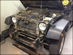

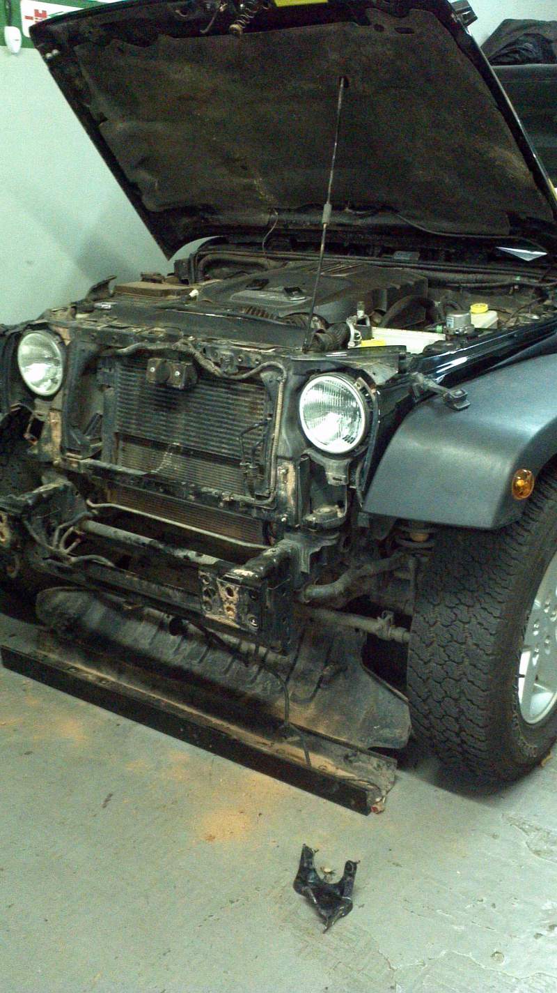

    Meu mecânico me mandou a foto do Jeep hoje na oficina....Ele sofreu pra relocar a Bomba da frente pra debaixo do capô....mas deu tudo certo. Agora, amanha é colocar o resto do PC dianteiro+Guincho....depois pular pro Traseiro.

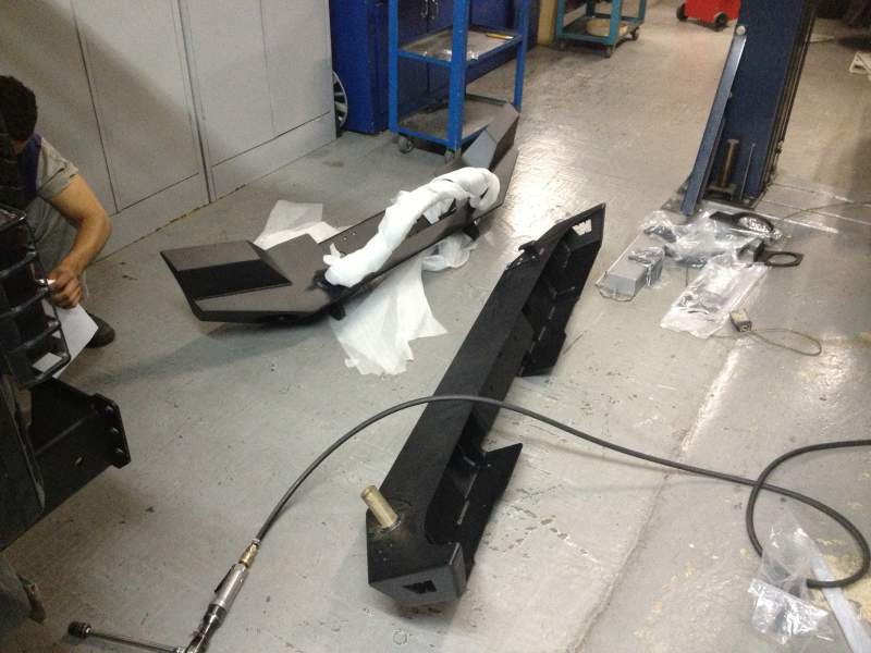

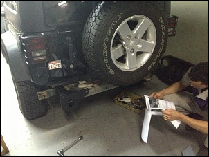

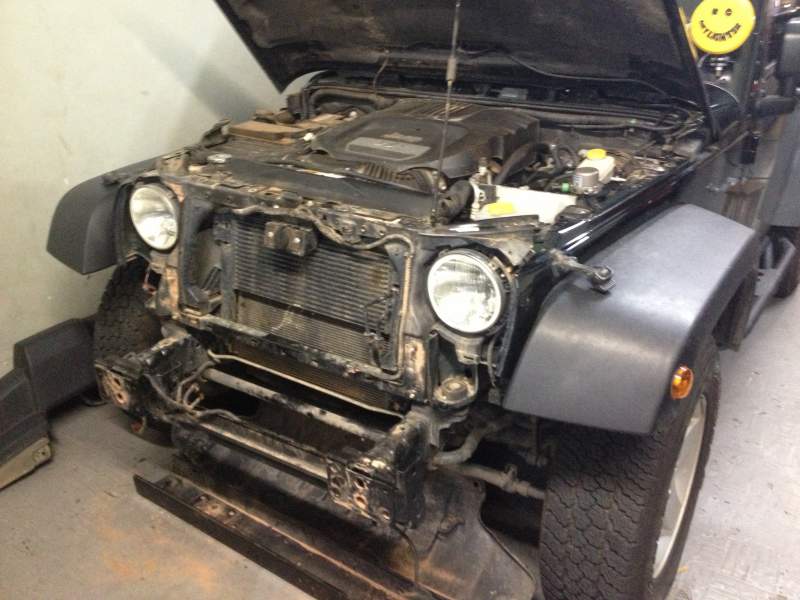

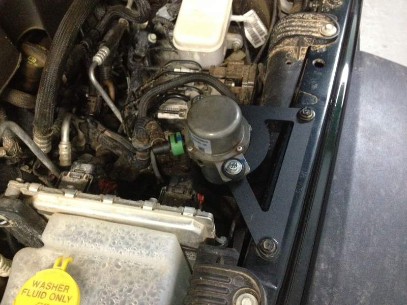

    Segue fotos de hoje na oficina, e da Bomba relocada, posicionada ja instalada:
    Meu 1⁰ Wrangler "MiniHulk"-img_3755.jpgMeu 1⁰ Wrangler "MiniHulk"-img_3756.jpgMeu 1⁰ Wrangler "MiniHulk"-img_3757.jpgMeu 1⁰ Wrangler "MiniHulk"-img_3758.jpgMeu 1⁰ Wrangler "MiniHulk"-img_3759.jpg
    Hehehe, é sempre bom ver que o mecânico está prestando atenção nas intruções de instalação .
    E parabéns pela viatura !

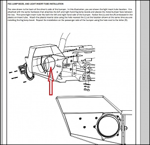

    Instalando hoje o parachoque dianteiro....na hora de instalar a FogLights, percebemos um problema. Faltou uma peça que deveria vir no parachoques para parafusar a lanterna no parachoques....e acabou que nao tinha vindo de jeito nenhum!!
    Segue a foto, mostrando a peça:
    Percebendo isso, vi que ia ficar sem a lanterna até comprar, reclamar, achar a peça pra deixar tudo 100%
    Foi ai, que eu mandei um email agora a pouco para a Warn, reclamando, e tirando duvida, do que eu deveria fazer, e qual era o modelo da peça, para procurar.
    Segue (em ingles):
    EU:
    Good evening.
    I have a problem during the installation of my bumper "PN 87750" in my Jeep Wrangler 2012.
    The installation of the fog lights in bumper, was complicated because the flashlights fog "PN 82410," not fit the bumper. It needed a tube fitting with flashlights in the bumper. And this piece does not come anywhere.
    PS: I sent a photo attached, the manual page of the installation, where the tubing shows that it is necessary to make everything right.
    I bought exactly what was asked to place all right.
    What should I do?
    Sincerely,
    Pedro
    RESPOSTA WARN:
    Good day Pedro,
    Thank you for visiting the WARN web page.
    We had some bumpers leave here without the insert tubes, it looks like you received one. Please let me know your complete address and I will arrange to send you down the inserts free of charge.
    Best regards,
    Steve Schoenfelder
    WARN Industries
    EU:
    Goodnight Steve.
    Thanks for the quick response!
    Here is my adress:
    XXXXXXXXXXXXXXXXXXXXX
    XXXXXXXXXXXXXX
    XXXXXXXX
    Sao Paulo - SP
    Brasil
    Too bad that I ended up not getting. Thanks for the attention!
    awaiting foward the shipment!
    Sincerely,
    Pedro
    Gostei muito do atendimento imediato deles, espero que a peça chegue rápido!

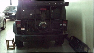

    Hoje foi colocado o Parachoques Traseiro, mas teve um problema, que eu estava meio que esperando, mas querendo adiar.
    Vou ter que colocar a "porta" de estepe que encaixa no Parachqoues traseiro. Porque o Estepe não deixa fechar a porta, fica batendo no PC. Então tem que ter a porta. Vou encomendar hoje!
    Segue foto de como anda:
    E como comentado antes, o Engate que encaixa direto no Chassis, encaixa tranquilamente no Chassis, com o Parachoques Warn já instalado. Então não tem problema!! UFA!!!
    Agora falta só colocar o PC dianteiro, só encaixar, e furar na frente, pros 2 Faróis KCHilites de Milha. E o guincho!
    E no traseiro, falta só furar para colocar a Placa, e Led, pra placa....
    de resto é só alegria!!!
    Abssss

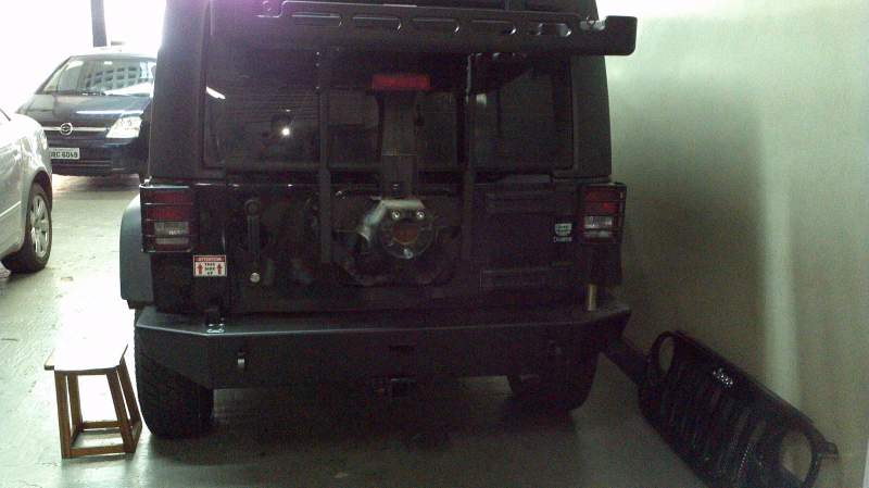

    Hoje foi terminado o Parachoques traseiro.
    E junto colocado a placa também....segue a foto:
