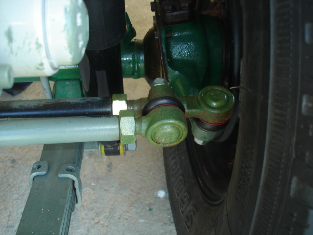

    PessoALL... nada contra as barras de apoio.. só que eu gosto de tentar simplificar as coisas entao vamo lá:
    Penso que o motivo de quebra da caixa de direção é pq ao esterçar o jeep para a direita, a haste da caixa VW fica maior, aumentando a alavanca do conjunto que sofre solicitações em sentido "diagonal" quando a suspensao trabalha e as rodas recebem "pancadas"....
    pois bem... imaginem que ao aumentar a alavanca do lado de fora da caixa, o ponto de apoio dentro dela diminui, pois a haste está "mais pra fora que para dentro" correto? isso significa que ela aumenta a alavanca e reduz a resistência...
    ok, entao eu imaginei fixar outra haste paralelamente a haste original da direção, montando um "U" com o conjunto... sei que já apresentei esta idéia antes, mas agora eu dei uma "melhorada nela":
    montando a outra haste, fixando ela na ponta original da cx do VW e com a outra ponta da haste indo em direção ao lado esquerdo do jeep, nós invertemos o processo, e fixando somente uma buxa deslizante na travessa do jeep, teremos o ponto de apoio que receberá maior carga do sistema (solicitação mecânica de flexão, pois a força que as barras que vem da roda causam estao em sentido "diagonal" como ja falei) e a ponta da haste do setor de direçaõ receberá uma carga bem menor, salvando o conjunto de uma sobrecarga....
    observem o desenho (tosco) que fiz, espero que entendam...
    eu aproveitei uma foto e desenhei o sistema sobre a imagem.
    1. a parte vermelha é a haste que eu instalaria, quem recebe a solicitação tal qual as barras de apoio (só que neste sistema é só uma);
    2. tem uma parte tbem em vermelho que é a fixação da haste nova (tipo barra de apoio) com a haste da caixa de direção;
    3. a parte marrom é onde fica instalado a bucha deslizante (só que neste sistema tbem é só uma) que está fixa ao chassis, aqui quem desliza é a barra vermelha, comandada pela caixa de direção.
    4. a parte cinza é o terminal de direção
    5. a parte azul é a barra de direção
    verifique que montando o sistema desta maneira, nao há necessidade de alterar a fixação das barras nos munhões... permanece tudo igual.
    espero bombardeios ou qualquer coisa do tipo... quem sabe até quem concorde com a idéia...

    Marcos, faz sentido...
    Mas a barra da direção, que liga à roda direita, tem que ficar debaixo do guia, senão o mesmo vai girar.
    Assim como vc desenhou, teríamos 3 linhas paralelas, vista de cima: braço da cx., guia de apoio e barra da direção. Isso discutimos lá atrás...
    Mas um problema que vejo nesse modelo, é que o guia desliza, não é fixo. E é preso pelo centro, o que favorece um "balanço" no sentido vertical. E pode crer, balança mesmo! Ou vai empenar a haste, ou vai estourar a bucha, ou ambos...
    Faaala Giovani! sabia que vc ia aparecer! afinal de contas, parece que este é o "nosso" tópico favorito!!!
    vamos às suas considerações:
    Citação Postado originalmente por Giovani
    sim... ela vai tentar girar a barra deslizante, mas observe que o mesmo ocorre com quem usa aqueles terminais duplos, só que o efeito é bemm menor... mesmo assim, imagine que do ponto onde a força será aplicada (miolo do terminal de direção) até o centro de rotaçao da haste terá distância de, pelo menos, 1/2 da distância de uma haste até a outra... ou seja, é um conjunto de alavancas, e a força de rotaçaõ será menor que 1/2 do que a mesma força que este setor sofre quando o pessoal liga a barra de direção direto.... ou seja: acredito que nao será sentido pelo sistema, concorda?
    isso mesmo! mesma idéia, só que "versão 2006" rsrsrs
    sim, realmente balança! mas acho que o movimento pode ser tolerado pelo conjunto, pois imagine o seguinte:
    1. totalmente esterçado para a esquerda: caixa de direção totalmente recolhida e haste com maior distância entre a bucha e o terminal -> quase o mesmo problema de usar a caixa somente (porém no sentido inverso): usanto uma barra com a mesma resistência mecânica do setor de direção e uma boa bucha deslizante (bronze fosforoso), ao se aplicar força diagonal para cima a ponta do setor será forçada para baixo com amplificação da força pela alavanca criada pela nova haste, porém a haste nova nao terá somente dois apoios e sim três: dois na bucha (pois a bucha é praticamente um tubo com duas buchas em cada ponta) e um no setor de direção... acredito que seja o suficiente para suportar o esforço...
    2. sistema no centro: caixa 50% estendida, forças distribuídas igualmente entre os lados das hastes (nova e haste do setor);
    3. totalmente esterçado para a direita: haste da caixa totalmente estendida, porém a haste nova estará totalmente recolhida, diminuindo muuuuito o esforço na caixa de direção.
    assim, podemos perceber que o ponto crítico nao é mais o esterço para a direita, e sim para a esquerda... para compensar isso, tem que usar, na verdade, duas buchas larga (distribuir forças) o mais distante possível uma da outra e uma barra com resistência igual ao da haste do setor de direção....
    é duro querer reinventar a roda....

    Citação Postado originalmente por Marcos ET
    É melhor que nada, mas pior que 2 barras de apoio...
    Então... A barra tem que estar ao menos embaixo do guia.
    Bem isso, só mudou de lado...
    Essas 2 buchas "bem distantes" tem um limite, se quiser elas bem afastadas, terá que aumentar a haste de apoio, que ficará com uns 60 ou 70 cm!
    E posso saber pq?? Só tá complicando mais...

    Eu devo ser limitado mesmo !!!
    Aquela haste deslizante na posição "original" já não serve como reforço quando esterça a direção para a direita ? Se não servir pra isso pra que serve então ?
    Concordo com a quebra da barra até pq a minha quebrou uma vez, só deve ser por outro motivo ...

    Citação Postado originalmente por ronairy
    Claro que serve. Não entendi ainda onde o Marcos quer chegar...

    Oi, Pessoal.
    Esse tópico não tem fim mesmo hehehe.
    A ultima vez que dei meu palpite, tava na pagina 15. Se der uma aparada no tópico, já da pra fazer o mais completo manual de instalação da caixa do Santana.
    Bom... Eu continuo com a opinião que a melhor solução encontrada até agora e a que o Giovani está usando...Duas barras guias...Até porque já foi mais que testado por ele.
    Eu é que ainda não criei vergonha de colocar essas barras.
