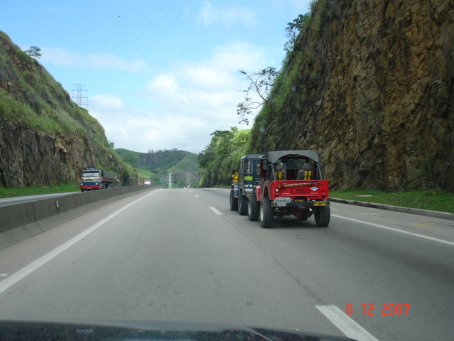

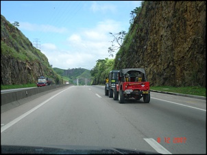

    Citação Postado originalmente por billj Ver Post
    Desde que a palhaçada e a gozação vierem acompanhadas por conteúdo técnico que agrega algo à conversa, tá valendo e vou participar. O Fórum ERA assim há alguns anos, depois se tornou terapia em grupo..........
    Vamuvê...........
    Bill
    Concordo plenamente.Abri esse tópico porque quero fazer essa modificação da melhor maneira possível.Se eu tivesse conhecimento suficiente para saber das implicações técnicas fazia sem perguntar.
    Como vc sempre disse "não existe almoço grátis" e eu estou querendo descobrir o preço desse pequeno lanche.
    Não quero tornar o jeep indirigível.Costumo rebocar ele , e se fizer merda na suspensão dianteira não vou conseguir mais fazer isso.Já vi alguns jeeps que não conseguem ser rebocados com towbar, o meu até hj anda q nem cachorrinho.Não posso perder isso.
    E porrada em quem entrar aki pra falar besteira ou só fazer piadinha.
    Miniaturas de Anexos Miniaturas de Anexos Aumentando Entre Eixos Do Cj3 Sem Alongar A Carroceria-dsc03435.jpg
