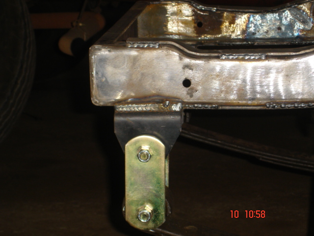

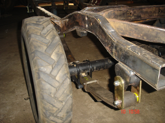

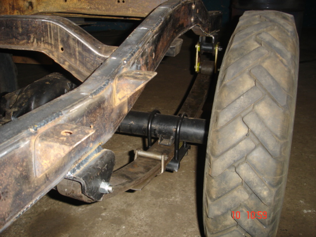

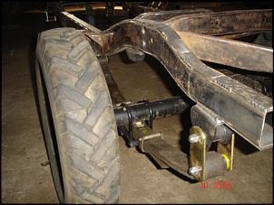

    Sergio,
    Até que enfim acabei de ler este tópico...
    Vou passar um pouco do que eu fiz no chassi do meu CJ3B.
    1- Retirei os suporte das molas originais;
    2- Alonguei o chassi nas pontas sem me preocupar com o comprimento final;
    3- Reposicionei os novos suportes centrais das molas (Toy) o mais próximo possível das curvaturas centrais;
    4- Posicionei os suportes das molas externos (das pontas do chassi) de acordo com o tamanho das molas do Toy;
    5- Cortei o excesso das pontas do chassi e instalei os Para-choques;
    Com tudo isso, deu aproximadamente 100 mm a mais na dianteira e 100 mm na traseira do chassi, agora o entre eixos não chegou nem a pau em 10".
    Segue algumas fotos...
    Qualquer dúvida é só perguntar.
    Dirceu
