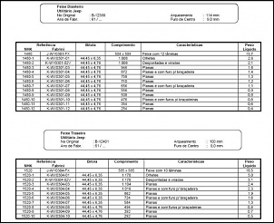

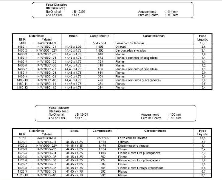

    medi num cj5 original que tá fazendo manutenção aqui na oficina;
    O MDI, vc mediu arqueada?

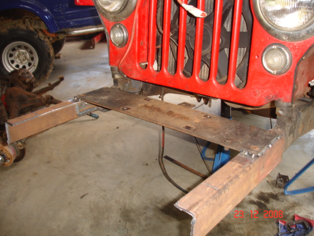

    Já cortou o chassis do vermelhinho?????
    amanhã.... nhã..... nhã.......
    Quase que ele comprou a idéia dos links... por pouco Só não deu porque o chassis tem 14cm pro eixo e teria que ficar muito mais alto que o original pra caber mola descente... Mas foi quaaaaase.... rrrrrrrrrrrrrrrrrrooooooonaaaaaaalllldooooo!!!!!!! !!!!!!
    abs
    Pra ser sincero não medi o feixe,
    As medidas postadas foram tiradas entre os suportes de montagem do feixe.

    Subir o jeep 16 cm, pra botar uma mola de 30 cm, ia ser um serviço bem porco.
    O certo seria cortar o chassis na altura do calço do motor, e fazer tudo novo.Suspendendo toda essa parte nova, a grade dianteira ia ter a metade da altura.Assim daria pra colocar uma mola decente.Um puta trampo pra melhorar a susp dianteira.Não vale a pena.E não é esse o objetivo.
    Vamos voltar ao projeto inicial que é equalizar melhor a relação largura/altura/comprimento.
    Quem sabe no futuro ?

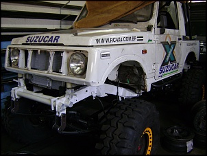

    Eu achava que feixe de molas em Jipes fosse assunto para Gauchos, Lesbicas e Simpatizantes, nao topico para o Hardcore 4x4
    Como eu sou Gaucho, e minha merda branca vai ser roots, entao vai continuar com feixes so que sem aquela coisa de macho bruto tipo jumelos revolvers.
    Como faço tudo no olho (aprendi com o bill) comprei as molas primeiro pra adaptar depois, e to quase convencido que essa merda nao vai trabalhar direito, mas foda-se, é meu e tá quitado
