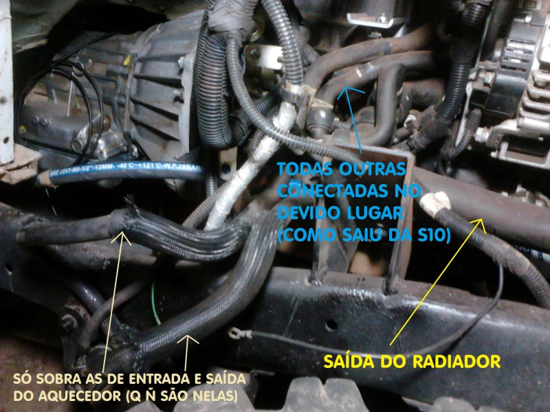

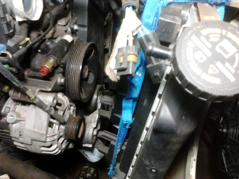

Seguem 2 fotos pra entenderem melhor o problema:
Uma das mangueiras vão na parte superior do radiador, ou seja, onde evapora e volta pro reservatório:
Anexo 425934
Aí só sobra pra sem conectar a entrada e saída do aquecedor, ou seja, não são nelas.

Rodrigo e demais, caso resolvido.
Essa outra mangueira não vai conectada em nada mesmo.
Peguei o desenho no cepchev e o fugger me explicou como funciona. essa mangueira é só um respiro.
Anexo 425939
Pelo nome da mangueira já dá pra ter noção: mangueira de "respiro" do reservatório de expansão. outro detalhe que chamou a atenção é que ela não pede conexão em outro lugar e ainda é a única que não tem abraçadeira.
Então, pelo que entendi é assim: a tampa do radiador tem valvula tanto quando esquenta pra ir pro reservatório, quanto pra voltar quando esfria. Interessante esse sistema, tanto que quando fui pegar a tampa no ferro velho, me recomendaram comprar nova, inclusive ela é cara, vai de 65 até quase 200 reais. ela é importada e não encontra dela paralela.
