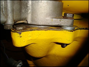

    Sabe que na teoria a coisa e bonitinha, mas na pratica e um pouco diferente ... Como ja to chegando nos finalmente, ontem resolvi intalar o bixo. Olha daqui, mede, tira, coloca e descobri que fazer essa flange vai dar trabalho.. Entao como ja tem a experiencia da rapaziada aqui, fui no mais facil mesmo... Alarguei o furo de baixo (broca 9,5mm) e rasguei o furo de cima, pro lado de fora do motor... Como ja tinha comentado a parte aquela que nao entra na chapa que protege a capa-seca eu nao mexi, apenas peguei duas arruelas lisas de 3/8 e coloquei entre o motor de arranque e a chapa, asssim corrigi a distancia do bendix..
    Tive que da uma esmerilhada na cabeça do parufuso que nao vai mais ser usado (que prende a chapa), senao ele fica batendo no arranque e qd apertava ele ficava torto.. No mais foi botar pro lugar e apertar
    Essa semana espero conseguir montar o resto que falta pra botar o bixo pra rodar

    Finalmente depois de longos meses meu OHC voltou a berrar... O motor de arranque e sensacional... Devo ter batido no arranque no minino umas 20 vezes ate ele pegar, devido as varias mutações que ele sofreu nesse periodo de inatividade.. Foi o melhor R$ 100,00 que investi nele desde que comprei, e olha que ja foram muitos R$ 100,00 ate hj
    Valeu ai pessoal pela dica
    Abraços agora sem "nhenn, nhenn, nhennnnn"
