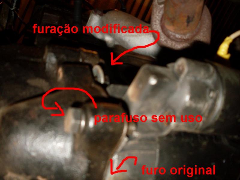

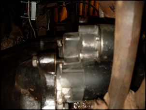

    Andei meio por fora da net e aqui do forum e esqueci de colocar as fotos do arranque do corsa no OHC.
    ficou show de bola, o arranque do corsa tem metade do tamanho e peso do original, e o dobro da força, gira muito mais rápido tbém. Ah, e puxa muito menos da bateria tbém, pode bater na chave umas 15 vezes que a bateria num acaba, com o original se o motor num pegasse em 5 tentativas podia esquecer e arrumar outra bateria.
    O Marcos ET que me passou as dicas e foi tranquilo adaptar. Aproveito para agradece-lo em publico pela atenção que ele me deu na época.
    A coisa é simples, o arranque do corsa tem só dois parafusos de fixação o do ohc tem 3. Fica preso em 2 somente e fica OK, 1 vc fixa(o de baixo, perto do carter) e o outro tem que abrir o furo na carcaça do arranque, isso se faz como o bendix travado para fora pra vc verificar o ponto certo onde dá encaixe perfeito da engrenagem do arranque com a cremalheira, refaz o furo, aperta os parafusos ligas os dois fios e boa. Coloquei lá tem um bom tempo, coisa de uns 8 meses e tá perfeito.
    Gastei uns 100,00 num arranque de Corsa praticamente novo. Já tinha gastado 180,00 no original e continuava uma bosta.
    adaptação testada e aprovada

    esqueci as fotos num tão grandes coisa pq o lugar é ruim mas dá pra ter ideia
    Miniaturas de Anexos Miniaturas de Anexos Ajuda Motor Arranque motor 4 cc OHC-sdc10825mm.jpg   Ajuda Motor Arranque motor 4 cc OHC-sdc10829mmm.jpg

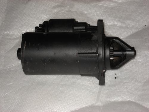

    Tem pequenas diferenças deacordo com o ano do corsa, mas os 3 que vi pra comprar eram quase iguais e acho que todos dariam pra instalar. Peguei o de um corsa 1.6 de 2003, o focinho é bem parecido com o do OHC, curso do bendix, engrenagem, tudo bate direitinho. Só a furação que deu diferente com o que o Marcos Et tinha falado, no dele teve que "rasgar" o furo superior para dentro(sentido motor) e no meu tive que rasgar para fora e ainda dei uma limada nas bordas dele para encaixar naquela chapa que vai entre a capa seca e motor, coisa pouquinha, provavelmente devido as alterações de ano pra ano do arranque do corsa. Vou ver se acho foto dele desmontado e coloco aqui.
    ai a foto
    Miniaturas de Anexos Miniaturas de Anexos Ajuda Motor Arranque motor 4 cc OHC-arranque-corsa-2003.jpg
