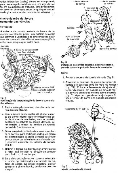

    Grande Dodger, parece que as coisas estao clareando para o OHC. Tirei tudo da frente: radiador, helice correia lisa, tampa... e constatei que a correia dentada nao tinha sido colocada com o devido sincronismo das polias.
    So que encontrei dificuldade em encontrar a marca de sincronismo do virabrequim e do distribuidor. A do vira é aquela marca (seta) da tampa da correia? E a do distribuidor?

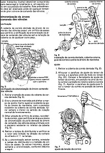

    Rodrigo,
    o problema não é a contagem dos cilindros e sim as marcas de sincronismo das polias por onde passa correia dentada, conforme esquema anexado no motor OHC da ranger 2.3 94.
    Comparando ao OHC do jeep, que é bem semelhante, quero saber onde ficam as marcas de sincronismo do jeep, pois não existem como o esquema em anexo.
    A correia tava fora de sicronismo
    Um abraço.

    Cara..
    Eu sei que não é contagem do cilindros, mas é que vc falou de marcas do virabrequim e distribuidor.. E la tem como fazer certinho..
    A respeito do sincronismo da correia tem aqui o manual.. Mas é marca da polia do comando alinhado a marca do cabeçote.. A marca da polia do vira com a marca da tampa e a marca do distribuidor alinhado com a marca do rotor..

    Rodrigo,
    agora sim!!! Só quando eu chegar em casa pra colocar esse esquema em pratica.
    Valeu

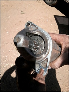

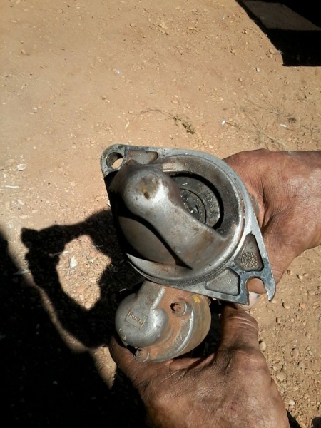

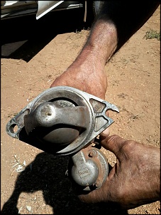

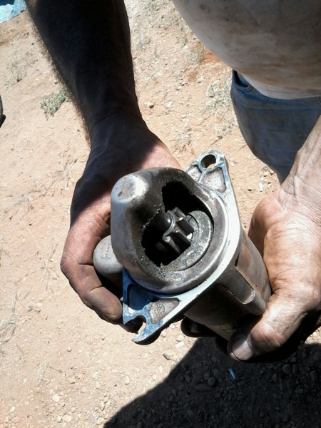

    Nem sempre... Del Rey 1.8 vinha com motor AP... Corcel era motor CHT...
    Tem mais de dez anos que eu tinha prometido estas fotos, aqui estão as do Arranque do Corsa, que está instalado no Jeep de um amigo, com motor OHC... Até hoje nunca deu nenhum problema, sempre funcionou 100%!

    Quanto àquele motor de arranque que eu postei as fotos, já tem mais de 15 anos que tá lá funcionando sem problemas!
