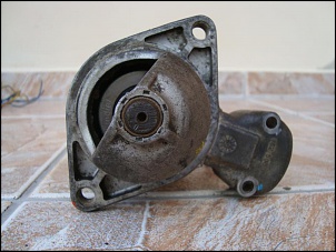

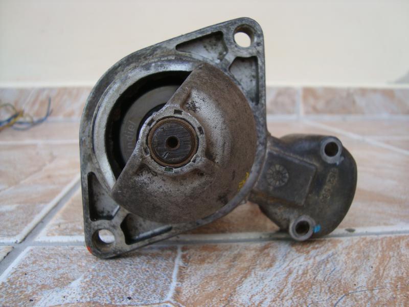

    Bom dia pessoal
    Ta quase chegando a hora do meu OHC voltar a funcionar, entao resolvi comprar um motor de arranque do corsa.. Meu motor de arranque num tava ruim, mas devido as altas temperaturas eu nao sei como ele ficou
    Ontem fui no ferro velho e por R$ 100,00 comprei o bixinho.. Com os dois arranques em maos comecei a analisar e tem algumas diferenças entre os dois.. Nada que seja muito complicado de resolver, mas acredito que precisam ser feitas para que a instalação fique 100%.. O focinho do corsa e maior que o orignal tanto no diametro, qt no comprimento. Acho que alguem comentou aqui que teve que limar pra encaixar na lata da capa seca. So que ai veem um problema? A parte que teria que ser limada (ponto A) tem cerca de 67mm de diametro e 5 mm de comprimento.. Fazendo isso ele encaixaria, mas o bendix estaria entrando esses 5mm a mais pra dentro da capa seca.. A distancia do (ponto B) até o (ponto C) e de aproximadamente 27mm (quase a mesma distancia do original)
    Acho que foi o Dodger que comentou que ficou pegando na carcaça do bendix, ai ele colocou arruelas pra afastar um pouco.. Entao eu acho que alem de ter que rasgar o furo, tem que fazer uma junta com esses 5mmm a mais que ta passando, pra corrigir a distancia; e um anel de uns 3mm de espessura e medida externa de 65 e interna de 62 pra colocar no ponto B do arranque do corsa pra corrigir a largura que vai ficar menor agora do furo da capa seca
    Segue as fotos
