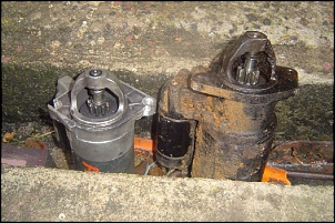

    Ola pessoal, complementando todo o conteudo ja falado.
    Eu tambem ja sofri muito com arranque original do OHC...
    Nas tantas tentativas descobri que parte do arranque do OHC é interambiavel com o arranque do chevette. Tirando o focinho, parte do resto consequi usar do chevette.
    Alem do corsa, Uma outra adaptacao possivel: Motor de arranque de fiat FIRE. Usei o do palio fire. Veja fotos:
    Diferenças em relacao ao corsa:
    - Nao precisa usinar. O encaixe é 2mm menor do diametro.
    - Acho que é mais dificil fazer as furaçoes, mas uma vez feito funciona direitinho.
    Eu usei uma cx seca e a chapa de proteção para escolher a posição correta.
    - Tem tres furos de fixacao, Fica mais bem preso.
    - Nenhuma das furaçoes equivale com a original. Apenas uma é bem proxima.
    - A potencia dos tres arranque (Corsa, Palio e OHC) é proxima. (em torno de 0.8kW)
    Um assunto que precisa ser verificado:
    O vendedor Operama me falou que existem duas vesoes de bendix (engrenagem) para OHC: 9 e 10 dentes. Acho que nao pode simplismente trocar um pelo outro.
    Em outras palavras, acho que tanto corsa e fiat Fire funcionam bem so em OHC que tambem usa arranque de 9 dentes.
