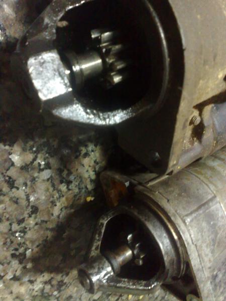

    Gostaria de uma ajuda para solucionar um problema crônico do meu Jeep OHC 4cc. Tenho problemas com o arranque desde sua aquisição, nisso já foi trocado o induzido, as buchas, a placa carvões, automático e bobina de campo, bateria 70amp,etc. O mesmo nunca tem um desempenho bom, parece ratiar, pesa ao ligar e principalmente com motor quente,sempre!!!não sei se é defeito em algum componente ignição, fiação,etc!!!outra coisa quando o "ponto" é ajustado precisamente com a lâmpada o carro pesa e não liga de jeito nenhum, tem que atrasar um pouco para ficar mais ou menos ok(ligando pelo menos com certa dificuldade). Será que este motor pode ter sido armado errado, algum vacilo montagem cabeçote ou coisa parecida???????peço ajuda a vcs do fórum que são craques!!!! o sistema ainda é original com platinado e condensador(novos)
