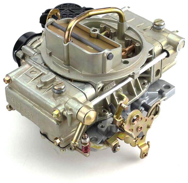

    Estava fuçando atrás de um kit pra injetar o 302 e achei isso aqui no site da Holley:
    http://www.holley.com/types/Truck%20Avenger.asp
    É um carburador especial para off-road, suporta grandes inclinações, etc.
    Alguém já ouviu falar? Sabe se o trem é bom mesmo?
    Pedi uma cotação da criança, ainda não chegou, quanto tiver posto aqui.

    se o seu problema é inclinação cota uma injeção monoponto holley
