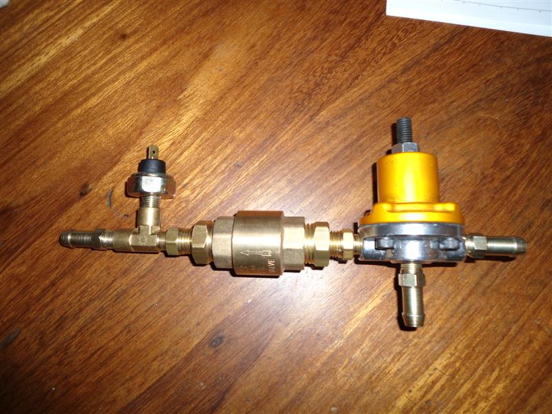

    Leopoldo, encontrei a peça aqui na cidade, veja a foto abaixo como ficará.
    Uma dúvida quanto a localização da bomba elétrica: Ela deve ficar abaixo da linha do tanque, próximo ao tanque como nos carros ou poderia ficar mais acima (penso em colocar a bomba no cofre, fixada no paralama).

    Recomendo colocar como a minha, abaixo da linha do tanque. Isso evita ar na linha. Esse conjunto todo da sua foto, tem que ficar preso a algum elemento estrutural da carroçaria.

    Qd instalei no meu não utilizei essa válvula, foi uma instalação mais simples que depois de ajustada a pressão do dosador não me incomodou nunca.. A respeito da bomba tenho a mesma opinião do mestre Leopoldo, abaixo da linha do tanque.. No meio caso fixei ela dentro do chassis..
