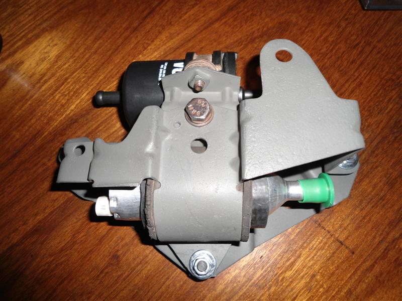

    Dando prosseguimento a adaptação...
    Comprei o suporte da bomba do Kadett, agora devo instalar tudo no jeep, conforme "Modelo Leopoldo".
    Dúvida 1: existe a necessidade de colocar dois filtros de gasolina (antes e depois da bomba), ou coloco só um filtro antes da bomba? Me parece que tem carro com pré-filtro e filtro...
    Dúvida 2: a gasolina entra na bomba (vem do tanque) por essa tampa verde, ok?

    Dae Fabiano...
    Tenho bomba elétrica no meu jeep com uma webbe 40.... uso a bomba do monza/kadet com um dosador pequeno, pressão constante de 0,3 bar, sem o vácuo... nunca deu falta...
    Quanto a filtro, uso um só ( do corsa, pequeno e barato de engate rápido )... ele esta na linha após o dosador, ou seja, filtra somente o que vai para o carburador....
    Exatamente, a entrada de combustível é a de maior bitola, se não me engano é de meia polegada... no outro lado junto com o conector elétrico é a saída da bomba....
    OBS: a bomba precisa trabalhar "afogada" abaixo do tanque para um vida útil mais longa...
