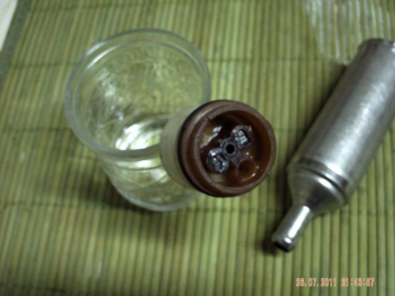

    A holley durou 7 anos. Quando queimou o coletor, a reposição custava 350,00 em SP e a delphi 109,00 aqui em SJC. Obvio que comprei a delphi (china), acreditando numa certa similaridade, mas já foram 3 bombas, uma a cada semestre. Para descobrir o que acontecia, abri a bomba de corpo selado. O tamanho do carvão aparentemente explicaria tudo.
    Contudo, esse sistema de controle eu montei na semana passada, porque a que está lá já dá sinais que vai probrejo já já. Como eu vou investir em uma bomba eletrica diferente, suspeitei que seria a hora de "sair inventando coisas desse tipo"
    Eu tenho um outro carro, moderno, e percebí que quando ligo a chave a bomba trabalha até pressurizar a linha e depois ela se desliga. Não é o tempo todo roncando como no jeep sem esse sistema.
