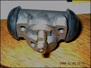

    Leopoldo, ainda sem fotos do sistema, mas estou colocando o duo-servo da F75 completo. Sem qualquer adaptação fora a manga de eixo dianteira no eixo traseiro para o sistema flutuante.
    Cilindros de rodas novos, marca genau (catalogo inexistente), panelas novas marca MDS, espelhos que comprei em otimas condições aqui no forum, sapatas usadas, demais molinhas e ferrinhos todos novos.
    O primeiro item a não eincaixar direito são os parafusos do cilindro de roda. Pensava em reutilizar os do jeep, mas mesmo sendo do mesmo diametro (5/16") o comprimento de 3/4" parace que ficou um pouco grande. Achei um parafuso de 5/8" que me parece ter comprimento ideal. Ja procurei em todos os catalogos que tenho e não encontrei a especificação original deste parafuso !
    Conferi na loja que me vendeu os cilindros e identifiquei cada um para não ocorrerem trocas de posição.
    Consegui encaixar o cilindro de roda no espelho de freio com grande perfeição, mas, só entra um parafuso, o outro fica dificil de colocar e acaba machucando a rosca que ao chegar ao cilindro de roda, ja esta tão remanchada que não parafusa mais, consequencia disto é um parafuso pro lixo. Será que devo dar uma ajustada no espelho de freio com uma lima ?
    Mesmo assim queria fazer uma pré montagem do sistema para ver se aparecia mais alguma duvida, mas, ja de cara com o cilindro de roda preso (só com um parafuso) reparei que as guarda-pó dos cilindros ficam encostados em uma peça que aparentemente serve para guiar os pinos que ligam o cilindro mestre à sapata. Fiquei com medo de rasgar o guarda-pó, será que ao colocar as molas os embolos vão entrar tanto assim no clindro e não vão ficar esfregando neste suporte ?
    Vou ver se amanha posto fotos, mas por enquanto é só.

    Obviamente algo não está dentro do controle de configuração das peças.
    É mais provável que o cilindro de roda esteja fora do padrão.
    Eu não alargaria o furo pois estaria alterando a peça correta e comprometendo a mesma. Isso é o último recurso, se não existir a possibilidade de achar os cilindros de roda corretos.

    agora sim, com fotos
    Leopoldo
    Olha só como o guarda pó do cilindro de roda fica espetado por esta aba de ferro. Nunca vi um ja com as sapatas no lugar e com a molas fazendo pressão. Sera que o embolos encolhem tanto assim que vão se afastar da parte pontiaguda do ferro ?
    Na outra foto, da para ver o erro da furação do cilindro genau. Infelizmente vou partir para a lima. Onde comprei, não vai dar troca. Ja sei que vão me mandar limar. Mas fica a lição marca genau NÃO. Pelo menos este lote não é bom e isto que testei todos os espelhos.
    No caso dos parafusos, estou usando 8.8 com arruela de pressão. Existe alguma tabela de torque x tipo de parafuso x material da rosca ? Nunca vi e não acho uma tabela deste tipo na web.
    abs

    cilindro genau - nhaca !
    Bom, só para atualizar. Na primeira foto a montagem do freio com um parafuso só. Da para ver que no lado que tem parafuso, o pino do cilindro de roda fica alinhado; do outro lado fica desalinhado dai não adianta limar o espelho, por o parafuso e deixar o conjunto montado porcamente.
    Depois de umas horas pensando reparei que o molde de fundição da genau é meio impreciso, dai dei uma limada no próprio cilindro (nas duas corcovas onde ficam os parafusos, assim ele subiu um pouco e foi o suficiente para entrarem os parafusos e alinhar os pinos.
    Limada esta que se resume a retirar o crespo do molde de fundição, dava para fazer até com uma lixa grossa. Agora resta dar acabamento na peças que comprei como prontas e novas !

    1- O cilindro recolhe bastante com as molas.
    2- A sua opção de procurar o erro da Genau e tentar consertar na medida do possível é a atitude correta. O uso do uma retifica para um melhor acabamento é aconselhado.
    3- Pouco ajuste com a lima no espelho pode ser feito .... só o ajuste fino. Porém, não esqueça de prover a pintura de acabamento para evitar corrosão e depois, a lubrificação dos pintos cruciais.
    4- Sobre o torque, observe o manula de manutenção do jeep que eu disponiblizei na seção de downloads. Lá, ao final de cada capítulo tem uma tabela de torque em função do diametro dos parafusos. Se vc comprou o manual da HAYNES, também verá as tabelas em função do dia. Em geral>
    dia x pitch x ft-lb
    1/4 x 20 x 6 a 9
    5/16 x 18 x 12 a 18
    5/16 x 24 x 14 a 20
    3/8 x 16 x 22 a 32
    3/8 x 24 x 27 a 38
    7/16 x 14 x 40 a 55
    7/16 x 20 x 40 a 60
    1/2 x 13 x 55 a 80
