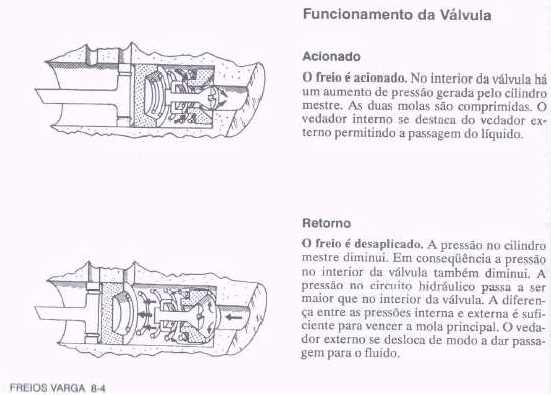

    Caca, em um post anterior te perguntei qual era a aplicação do cilindro mestre que voce comprou (da veraneio 78/84, lona nas 4 rodas) (bem o que eu pretendo usar no meu jeep, pois vou manter lona nas 4 rodas).
    Não cheguei a reler todo o topico, mas se voce usar disco em algum eixo talvez tenha um problema, que talvez seja um problema que muitos tem em especial quando vão fazendo upgrades aos poucos
    Verifiquei que no cilindro mestre para lonas existe uma valvula de retenção de pressão. Coisa que não existe no cilindro mestre para disco.
    Logicamente no cilindro mestre de um carro com disco na frente e lona atras, esta valvula interna deve existir somente na camara secundaria, onde vai ligado o eixo traseiro.
    Seguem pedaços do catalogo da varga que peguei no site da TRW, "Principios_de_Funcionamento_Freio.pdf"...
    Leopoldo, o que achas ? poderia ser uma explicação para alguns problemas de falha de adaptação de cilindro mestre incompativel com a aplicação disco/lona ou lona/lona
    Miniaturas de Anexos Miniaturas de Anexos -freio-lona-1.jpg   -freio-lona-2.jpg   -freio-lona-3.jpg

    EDGAR, a resposta é SIM.
    As válvulas de retenção de pressão residual tem por função manter uma pressão X na linha, sendo esta pressão X, maior que a atmosférica.
    Pq tem isso? pq no sistema hidraulico de freio a tambor tem uma baita mola forçando o retorno do pistão do cilindro de roda para a posição de repouso.
    A presença desta pressão X aumenta a velocidade de resposta entre a pisada e a ação das lonas, especialmente se as lonas estiverem gastas e consequentemnte teríamos a necessidade de maior volume a ser deslocado. Isso também evita, como descrito no texto o cilindro de roda chupar água ou até o AR.
    Já no cilindro com sistema a disco, como não tem a mola, não necessita válvula de pressão residual, mas em contra-partida, necessita a equalizadora para o circuito trazeiro.
    Sobre usar uma miscelânea de peças:
    Já que ela mantém pressão do cilindro até a roda, usar um cilindro mestre de roda para freio a tambor num freio a disco pode resultar em:
    desgaste prematuro da pastilha/disco.
    possível superaquecimento do disco.
    travamento de roda.
    Já o uso de cilindro mestre para roda a disco em roda equipada com freio a lona resulta em:
    pedal eternamente baixo.
    deficiência de resposta de freio(freio lento para acionar)
    AGORA, o importante:
    Essa valvula é interna no caso de cilindro mestre simples ou duplo sem disco.
    SE o sistema for duplo, com um circuito qualquer para disco, não tem a valvula interna. A Varga fornece/fornecia essa válvula para ser instalada EXTERNA (parecida como a válvula proporcionadora do Engesa). Vide o circuito de freio do antigo OPALA. Isso é para evitar a ligação errada POR ENGANO.
