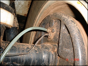

    1) Os cilindros da frente são de 1". Está errado, deveriam ser de 1 1/8. Até aí, é uma questao de dimensionamento. Mas: o flexível NÃO ESTÁ ASSENTADO COM ARRUELA DE COBRE, pois a rosca chega ao encosto do gargalo antes de assentar e fica uma distância entre as duas peças. Isso é uma fonte de falhas, certo?

    no cilindro de roda trazeiro, a rosca só permite encaixar porca de tubo. Se tentar colocar flexível, acontece oque sua foto mostra.
    É mais uma forma de identificar se está certo ou não

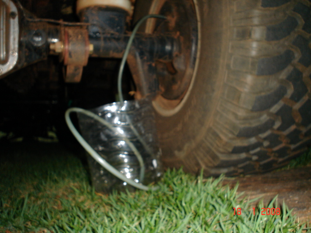

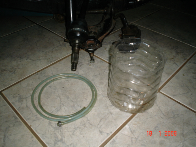

    Ó o artifício que uso...
    Uma mangueira com uma porca em uma ponta (para fazer peso mesmo)!
    Coloca no sangrador e outra ponta em um vasilhame limpo.
    Bem, já que todo o fluído é novo, não vejo problema, apartir do momento que não haja impuresas no recipiente vindo do sistema de freio.
    Algo que acho bom ser feito, é quando sangrar, deixar a mangueira mais alta que o sangrador, para que fique fluído.
    Assim, saberá se há ou não ar no sistema com certeza, como também não haverá como "retornar ar" quando tira o pé do pedal e o sangrador não está totalmente fechado. (caso ocorra isso).
    Segue fotos do equipamento de sangria.
    Kim.

    Ah. um detalhe: no cilindro de roda trazeiro, a rosca só permite encaixar porca de tubo. Se tentar colocar flexível, acontece oque sua foto mostra.
    Sim, está. Os tubos são novos, as flanges estão ok, o flexiveis centrais são novos, os sangradores fecham direitinho, as molas sao novas, os cilindros são novos... buááááááááááááááááá...

    Eita Cacá.
    Kim.
    Legal a idéia do peso, Kim, vou copiar. Tenho usado uma mangueira trançada com uma garrafinha de 500 ml de água. E confesso: tenho uns litros de fluido coado no Melitta pra causo eu precise de madrugada...
