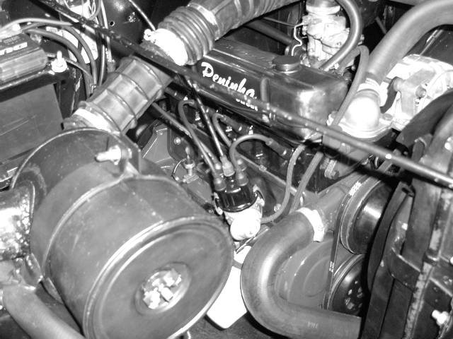

    Na foto que te mandei não dá pra visualizar 100%, mas era a melhor que tinha gravado aqui comigo. Nela vc pode ver a caixa do filtro de ar dentro do cofre do motor. Na parte de trás dela um tubo se alonga até a parte interna do Jeep (por trás do painel). Tem gente que usa filtro esportivo atrás do painel do carro ligado diretamente no carburador, o que também funciona, mas não gosto dessa adaptação pois o Jeep fica com um barulho interno chato pra caramba e não confio muito nos filtros esportivos.

    valeu a dica, no meu caso estou pensando em colocar todo o filtro para dentro do veículo, assim evito qualquer problema mesmo....

    Nestes casos, nao existe lugar melhor do que aquele "espaçozin" dentro do painel...

    Pois é queria alguma foto de alguém que tenha usado esse "espaçozin" pra ver como ficou.

    Não existe diferença em questão de segurança entre botar o elementro filtrante atrás do painel ou isolado dentro do cofre do motor somente puxando o ar de trás do painel. A segunda opcão, que foi a que optei, fica bem prática e elimina totalmente o barulho de filtro dentro do Jeep.
    Tenho um amigo que usa filtro atrás do painel do CJ3-B dele com pneus 35 e Spoa. O barulho parece que é de um aspirador de mão desses usados em lava-rapidos 100% do tempo. Nos primeiros minutos tudo bem, mas depois de 1 ou 2 horas vira um saco...rs....
