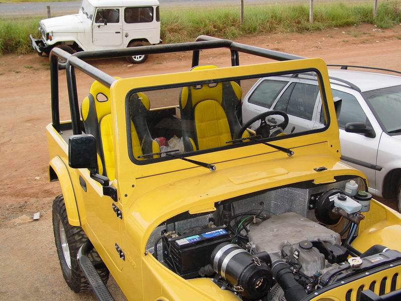

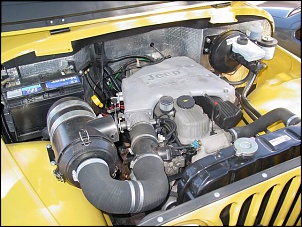

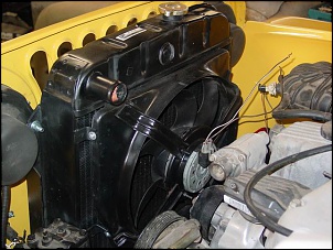

    Segue uma foto que achei do Jeep do Lassis (Tornado). Observa como ficou o radiador na grade!
    Sobre as ventoinhas, eu já li bastante sobre isso e até hoje não cheguei a uma conclusão de qual é a melhor.....
    Miniaturas de Anexos Miniaturas de Anexos -4.1-3.jpg   -arrefecimento-1.jpg   -detalhe-cofre-do-motor.jpg
