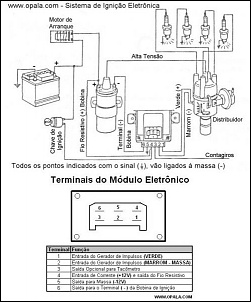

    Tenho GM 4.1 no meu CJ-5 com ingnição eletronica Bosch, em um ano tive que fazer a troca de dois modulos.
    Tenho amigos, jipeiros tambem, que ja tiveram o mesmo problema, mas com GM 151.
    Alguem ja teve este problema?
    Ressalvo que a instalação eletrica do modulo esta exatamente como o descrito no catalogo da Bosch. Exetuando que a instalação eletrica original no motor GM não utiliza resistencia para alimentação do positivo da bobina, mas sim um fio resistivo. No caso, a minha instalação esta com resistencia ( como o previsto no manual da Bosch).
