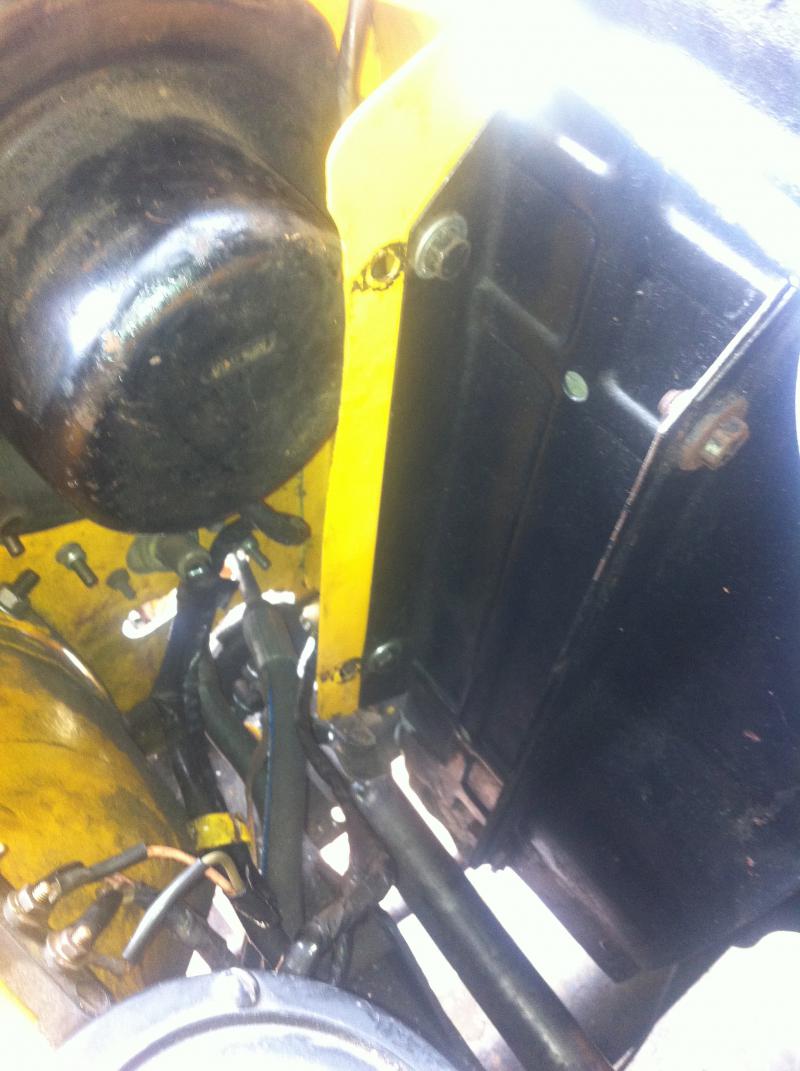

    por que você quer cortar mais ainda a grade frontal?
    Não Linsmar, eu tirei a junta de borracha senão eu teria q afastar muito o radiador (afastei um pouco).
    Já cortei a lata o suficiente, mas achei que nas torções que o chassi sofre dentro da trilha, pode terminar atritando a lata na caixa ou nas mangueiras do fluido hidráulico.

    Argollo
    1 Anexo(s)
    Postado originalmente por linsmar Ver Post
    Argolo que bacana sua adaptação, parabéns! :palmas: :palmas:
    Acabou deixando com a junta de borracha mesmo não é? :mrgreen:
    Nessa foto não dá para ver bem pq o objetivo era mostrar que cheguei o radiador p o lado, mas amplie p ver q tirei a junta de borracha e nao houve problemas pq ela é presa à caixa. Acredito q é ruim qd usa uma pelo meio, pq tende a dar muito movimento diferente do proposto.
    Anexo 355161
