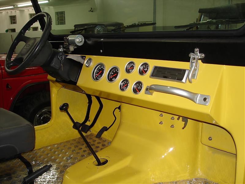

    Na hora de tirar o volante da original me irritei coma dificuldade e cortei a coluna com uma lixadeira perto do volante. Fixei a coluna da S10 no mesmo lugar da original. Qd acabar coloco as fotos.
