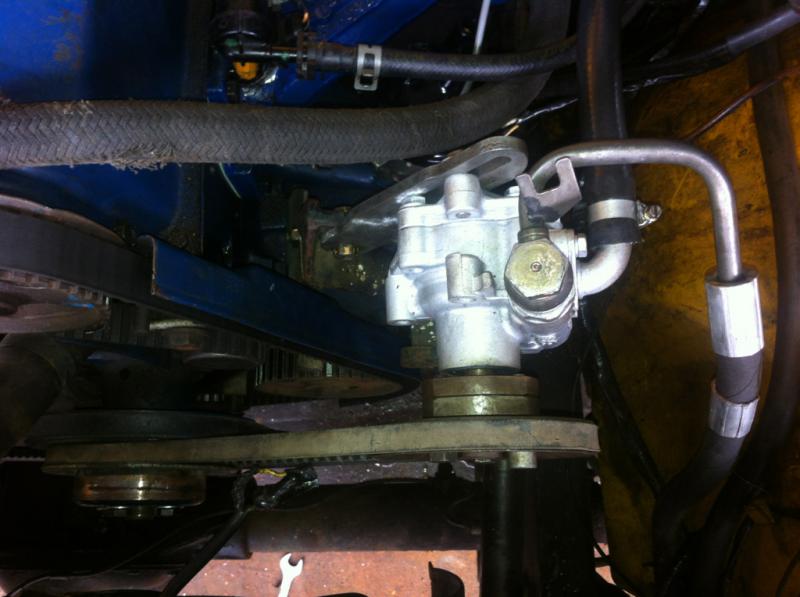

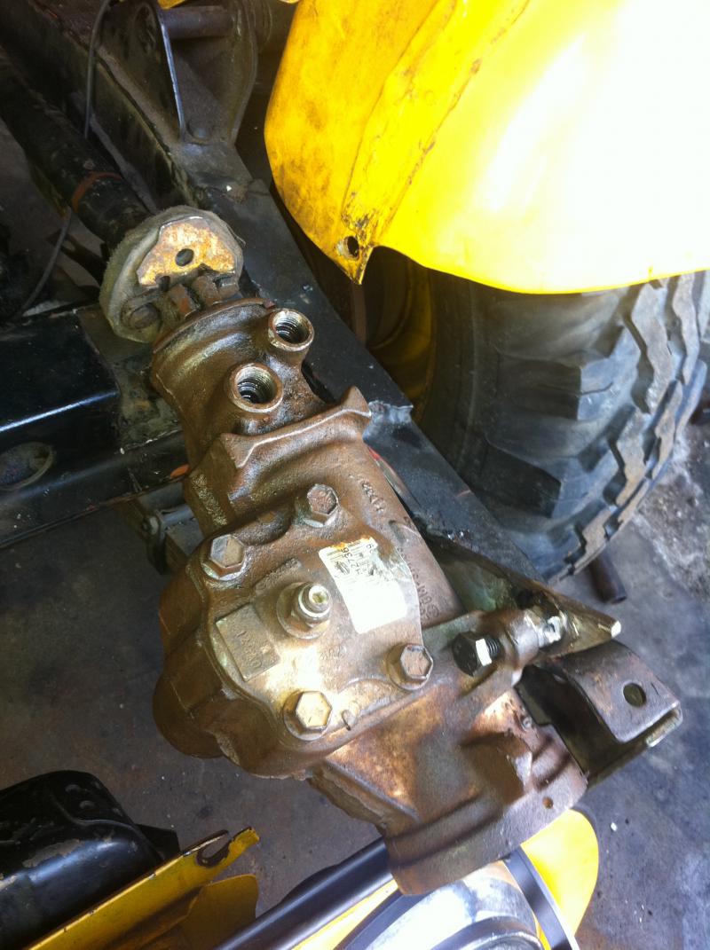

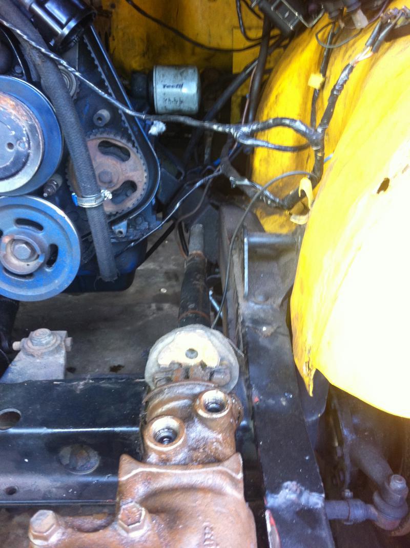

    Argollo

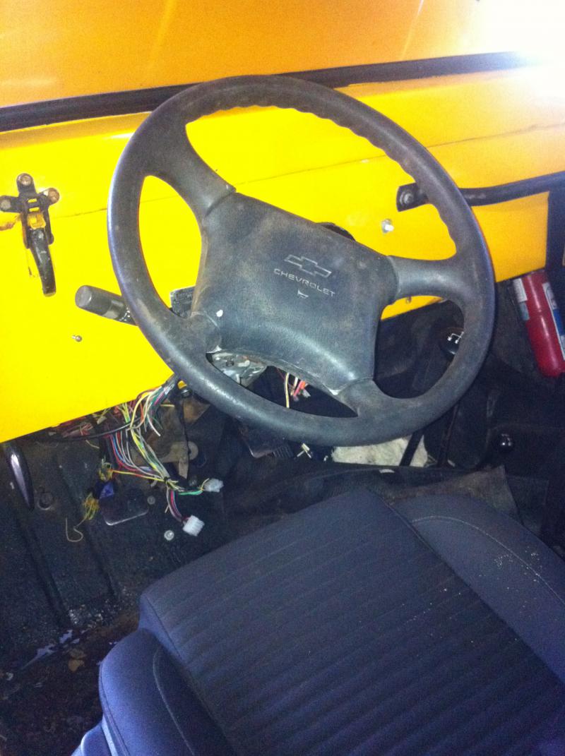

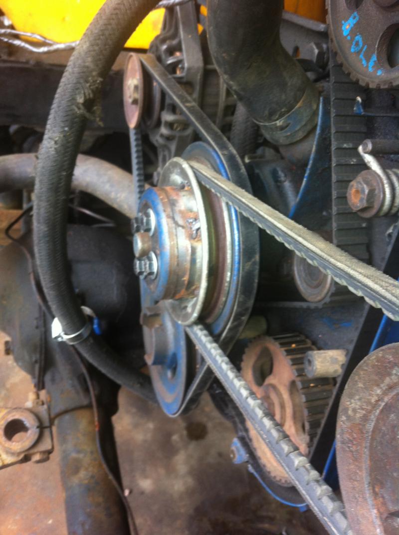

    5 Anexo(s)
    Anexo 354889Anexo 354891Anexo 354892Anexo 354893Anexo 354895
    bomba do santana, caixa da s10, banco do crossfox, polia da ventoinha com a lateral rebaixada para encaixar outra que foi soldada.

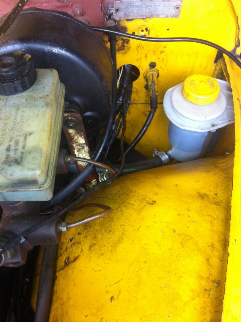

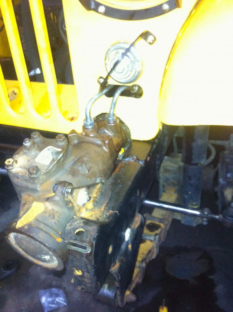

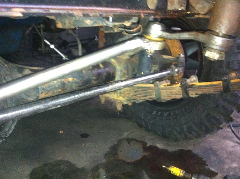

    Argollo
    6 Anexo(s)

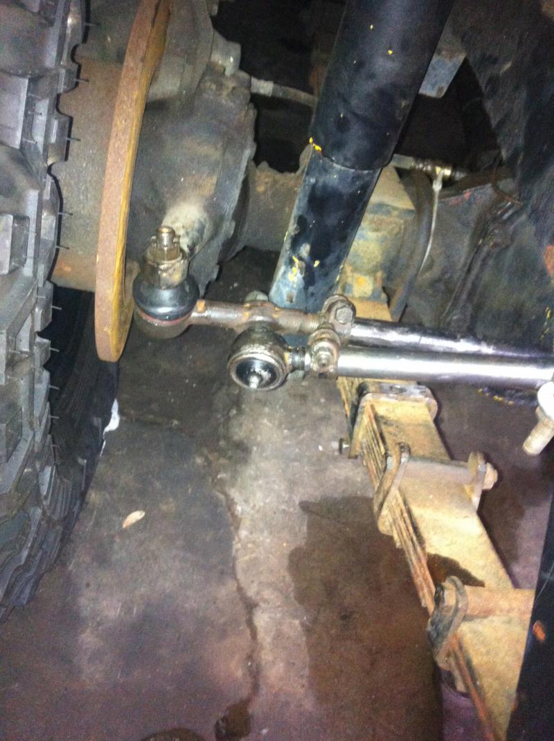

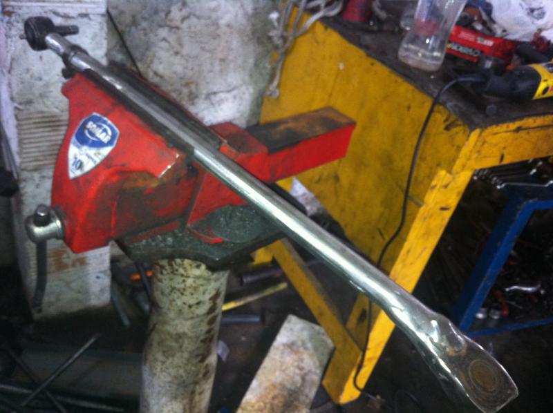

    Anexo 354902Anexo 354904Anexo 354906Anexo 354908Anexo 354909Anexo 354911
    1-radiador chegou p o lado;
    2-cortes na grade (acho q vou aumentar mais);
    3-pitman da blazer (eu acho! Confirmo amanha);
    4-terminais originais. O bracinho foi cortado e colocada uma barra maciça por dentro dele para aumentar o tamanho;
    5-reservatório;
    6-bracinho q liga o terminal duplo ao pitman. De um lado terminal de cj e do outro peça original que vai no pitman da s10.
