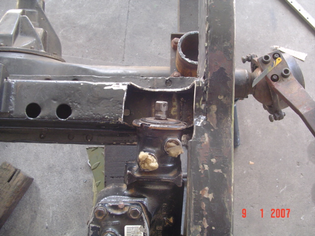

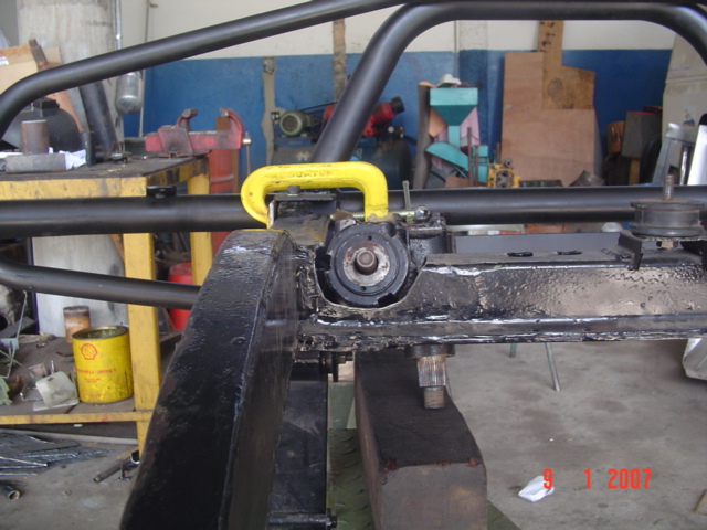

    5 Anexo(s)
    Postado originalmente por juleymar73 Ver Post
    posta fotos ai , amigo pois estou a começar a minha empreitada e bom ter ideias.
    Tá na mão, é pra já...
    Mais algumas tiradas aqui do fórum mesmo, e lembrando de pedir licença aos que postaram :D
    Anexo 350281Anexo 350279Anexo 350280Anexo 350282Anexo 350283
    Galera não esqueçam que onde existe esse corte na travessa tem que ser feito um reforço!!!!

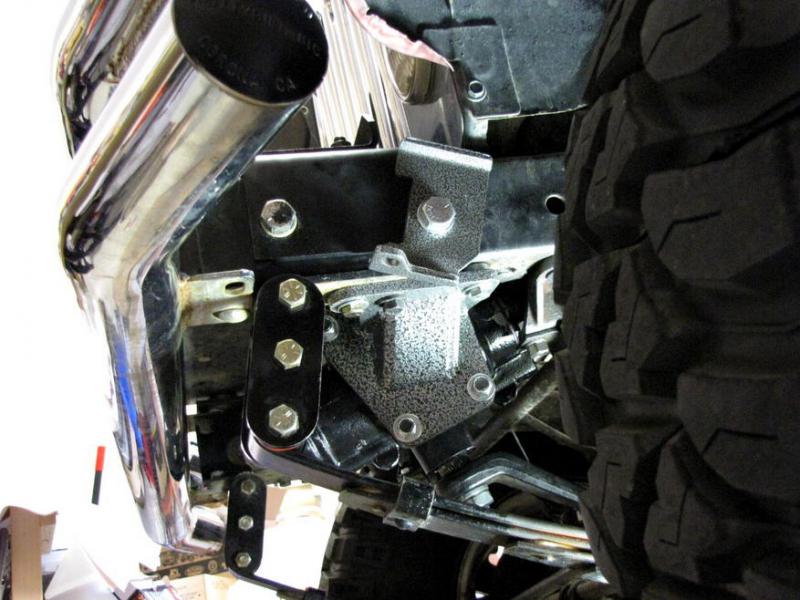

    3 Anexo(s)
    Linsmar, muito boas as suas pesquisas, mas esta adaptação aí num tá legal, ele cortou a primeira travessa do chassis, tenho pesquisado bastante e a caixa pode ficar mais baixa e passar por baixo desta travessa.
    Estes exemplos abaixo não são de Jeep's nacionais, mas a caixa do CJ americano tem dimensões bem parecidas com as da S10/Blazer, note as formas de fixação.
    Anexo 350447Anexo 350448Anexo 350449

    Rodolfo, com certeza sua pesquisa foi bem melhor que a minha...:concordo:
    afinal estamos aqui para melhorar mais e mais a cada dia,parabéns e obrigado pela informaçao.
    Mudando de planos pra ver se vai dá certo...
    você já fez algum teste desse posicionamento,pra ver se realmente tem como ser feito?
    Meu jeep está à 110 km daqui entao nem vou poder fazer esse comparativo agora.

    Opa Linsmar, eu tinha cortado a travessa desse mesmo jeito e mesmo sendo boa a sugestão de colocar por baixo dela, acho que não vou mudar agora pq O serviço já está muito adiantado. As imagens ajudam muito e aquele painel ficou show. vou repensar este detalhe. Estou fixando bancos do crossfox e a depender da posição eu mexo no volante ou não. Esses bancos são baixos e o do motorista tem regularem de altura.
    No lugar daquela junta com borracha próximo à caixa de direção vou tentar usar uma articulada pq ocupa menos espaço.
    Obrigado a todos pela ajuda.
