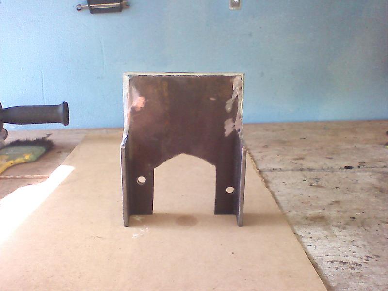

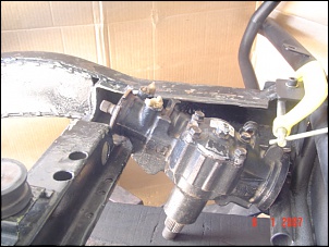

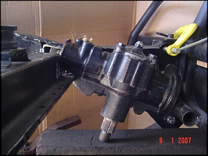

    Made in home !
    Eu mesmo estou fazendo o meu suporte, ai estão umas fotos que tirei hoje . Ainda não está soldado o chassis
    Amanhã, tiro fotos da montagem e posto no tópico do meu jipe
