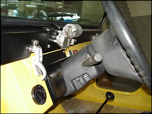

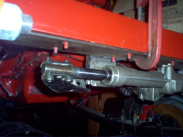

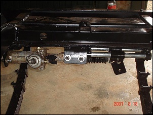

    Linsmar, muito boas as suas pesquisas, mas esta adaptação aí num tá legal, ele cortou a primeira travessa do chassis, tenho pesquisado bastante e a caixa pode ficar mais baixa e passar por baixo desta travessa.
    Estes exemplos abaixo não são de Jeep's nacionais, mas a caixa do CJ americano tem dimensões bem parecidas com as da S10/Blazer, note as formas de fixação.

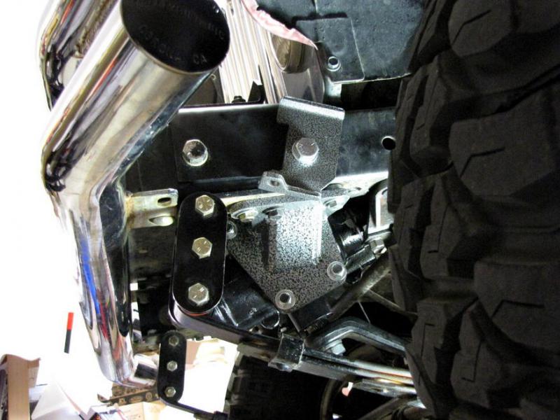

    Mais algumas tiradas aqui do fórum mesmo, e lembrando de pedir licença aos que postaram
    Galera não esqueçam que onde existe esse corte na travessa tem que ser feito um reforço!!!!

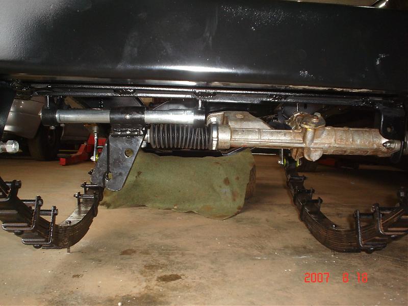

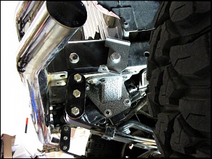

    Argolo será q vai ficar bão esse trampo desse jeito?
    acho q essa adaptação tem q ser em lugar diferente da original tenho umas fotos aq.
    Foram tiradas aq do forum mesmo talvez possa te ajudar.

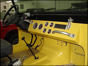

    Edwint. este painel de fogo. com corrente dupla. está parecendo de um Pé de bode. é isso???

    Ja que o topico é adaptacao, coloquei essa foto p/ somar!! abraco...

    Boa noite Linsmar, a articulação é aquela com cruzeta sim, mas só tem essa que fica fixa na caixa e outra na parede corta fogo onde já sobe a coluna.
    Acredito que nao vai ser ruim pq estou usando tudo da s10 e ela tem uma emenda entre as cruzetas em que uma peça entra na outra absorvendo o vai e vem entre a caixa e a coluna. Mas se precisar de apoio vou colocar uma guia com uma bucha plástica dando apoio a peça, permitindo que ela gire apoiada dentro dessa bucha fixa.
    vi isso aqui pelo fórum.
    pés nao ficar bom eu coloco a junta elástica de volta e corto um pouco mais a travessa.
    Citação Postado originalmente por Argollo Ver Post
    Grando Argolo,Boa noite.Sei exatamente o que está mencionando, pois minhas peças apesar de não estarem instaladas ainda, são exatamentes iguais as suas.Essa barra que vc diz que faz o movimento de vai e vem é a tal da barra retrátil .
    Quanto à junta elástica creio eu que o seu uso se faça necessário por conta da torçao do chassi em relação a carroceria, fazendo com que as barras do setor à coluna não sofra futuras quebras.
