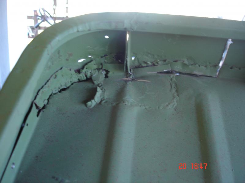

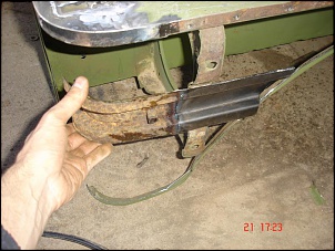

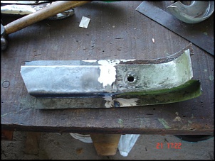

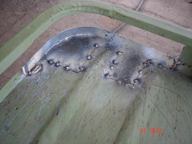

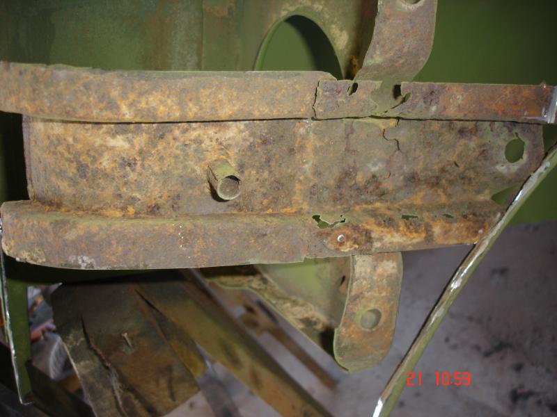

    Bom dia galera do fórum!
    Estou há quase 1 ano restaurando meu CJ3b 1953 (tópico na minha assinatura).
    Com o chassis terminado (ou melhor, quase ) comecei a carroceria. Como eu to fazendo todo o serviço de todo o Jeep (espécie de hooby), resolvi me arriscar na carroceria também. O primeiro passo foi o jato de areia. Como to tentando deixar com o mínimo de massa (quero ver se consigo deixar precisando de massa só nas emendas), achei que era uma boa idéia.
    Sem dúvida meu deu uma boa desamimada (apareceram bastante problemas), mas, na minha opinião, é o melhor jeito de fazer algo decente. Passei fundo e agora to chapeando.
    Aí vão algumas fotos do que tô fazendo, são referentes ao curvão traseiro direito, que é a parte que tá pior, e da carroceria toda.

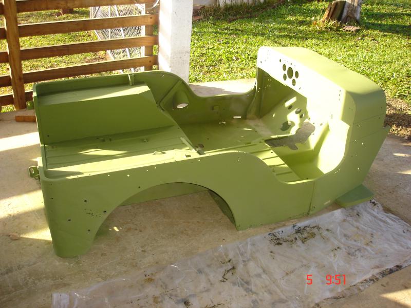

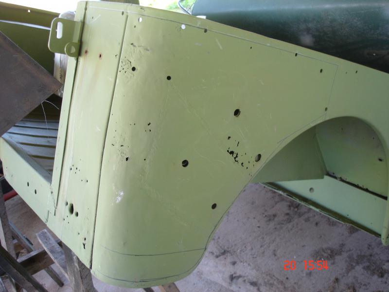

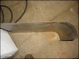

    mais algumas...
    Falta fazer a parte reta onde vai presa a lanterna traseira e também terminar o reforço que vai por trás da lata. Depois disso posso soldar o curvão de volta
