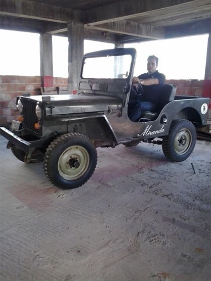

    Prezados amigos,
    tenho um cj3a,1951, motor continental go devil.
    queimou a junta duas vezes.
    Recentemente percebi que ao acelerar forte a mangueira inferior do radiador se fecha, parece que não suporta a pressão de sucção da bomba.
    Procede?
    O quê deve ser feito?

    Citação Postado originalmente por Alfredo Miranda Ver Post
    Prezados amigos,
    Procede?
    Boa noite prezado ! não sei se é o seu caso, mas alguns veículos antigos tinham uma mola dentro da mangueira para evitar esse tipo de problema, com o tempo e se não usasse aditivo anticorrosivo na água, a mola era "comida" pela ferrugem e apresentava esse sintoma, dê uma verificada . . . abraço !

    Citação Postado originalmente por Jacimar Ver Post
    X2!!
    No Go Devil existe essa mola e ela realmente se "dissolve"!!
