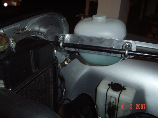

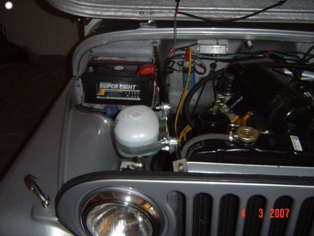

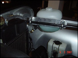

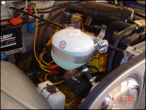

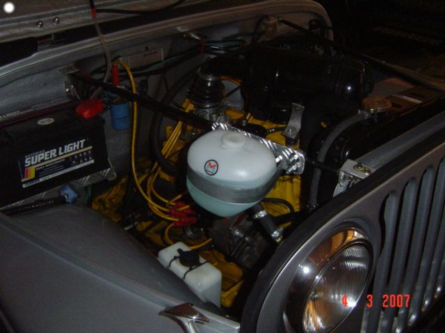

    Tudo já foi muito bem explicado pelo Leopoldo e outros colegas, só quero deixar minha contribuição. Depois de ler o tópico resolvi instalar um em meu Jeep e optei pelo "vaso expansor" e deixei a tampa do radiador original, de 7lbs para a saída e de 2 lbs para a entrada do ar (no caso agora será água) e está funcionando bem, utilizei o vaso expansor do Uno, fixei através de grampos de cabo de aço em um dos varões de sustentação da grade, mais uma abraçadeira e uma chapa grossa de alumínio e dois parafusos 3/8" x 1" inox.
  • #116
    Usuário Avatar de Maurício D'Arezzo
    24/04/2004
    61
    166
    vaso expansor
    Segue fotos.

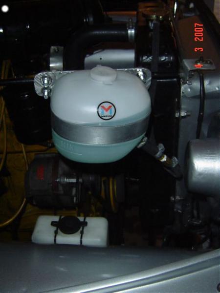

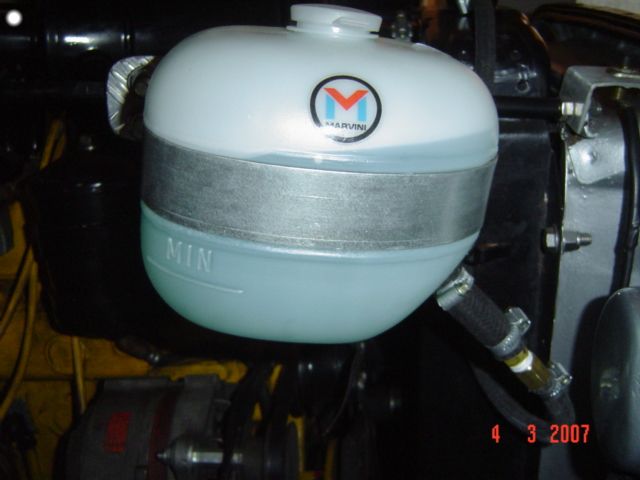

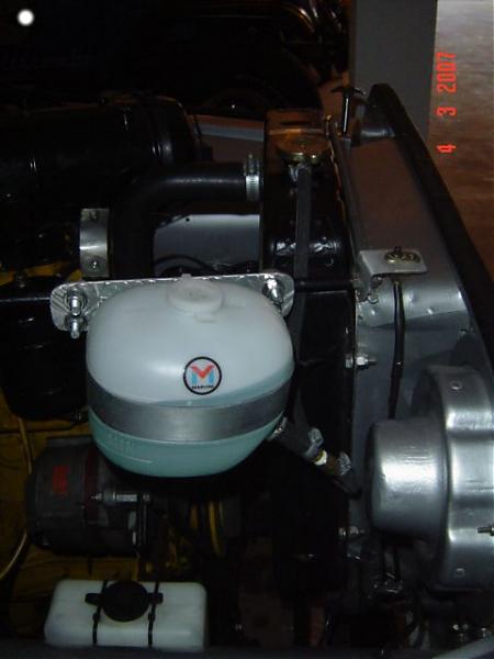

    Mais fotos... A tampa do radiador tem a vedação mais externa (nº1) a válvula de 7 lbs (nº2) e a válvula de entrada de ar 2 lbs(agora água) (nº3).
