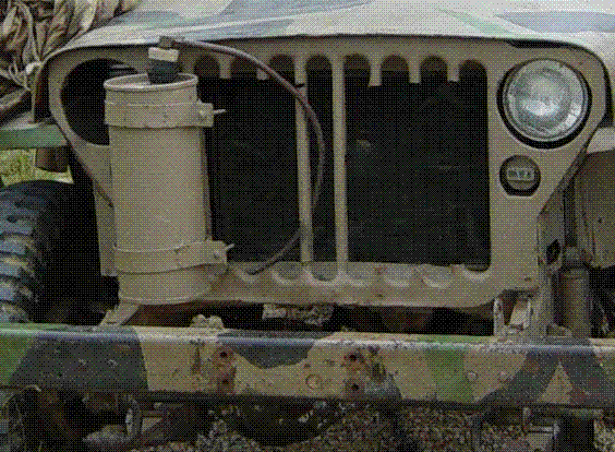

    esse vazo de expansão é diferente daqueles que se ve os jeeps usando na segunda guerra, que quando eram enviados para a africa recepiam enormes vazos de "compensação" bem na frente da grade do radiador??
    ou ces tão falando de outra coisa??
    sem entender quase nada...
    A ideia não é tão nova assim.
    Na II Guerra, os Jeeps eram adaptados em campo para levar um vaso de expansão.
    O Radiador usava uma tampa especial, que não obstruia o ladrão. Uma mangueira então conectava o ladrão do radiador (na parte superior do mesmo) à parte debaixo do vaso de expansão. Este vaso, sim utilizava uma tampa de radiador comum.
    Quando o motor esquentava, o excesso de líquido do radiador era expulso para o vaso, e quando esfriava, era "puxado devolta" para o radiador.
    Este sistema não era selado, e se a "coisa" esquentasse muito, a tampa do vaso de expansão liberaria o vapor.
    A vantágem desse sistema era diminuir bem o desperdício de água, já que pelo radiador se perdia prioritariamente água, e quando utilizado com o expansor, se perdia, na pior das hipóteses, Vapor.

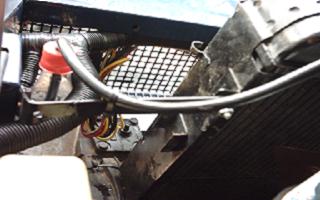

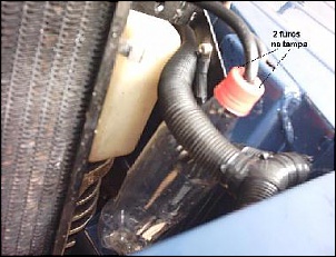

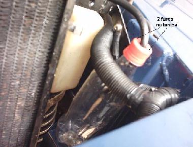

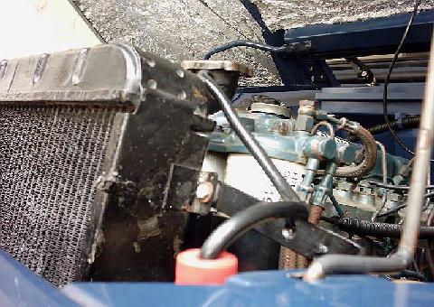

    5,815
    Xara , blz ???
    Cara , uso uma garrafa plastica de 500 ml , ao lado do radiador , acho vc viu na Xiboca , não preciso repor água , está sempre no nível ...
    Li as msgs e não percebi se falaram de qdo o radiador esfria , parece que só falaram da pressão qdo esquenta .
    Qdo peguei o engesa com o Q20B , tirei o radiador e joguei muita água pra dentro do motor e no radiador saiu muita sujeira , abasteci com água de poço aditivada , depois de 2 anos fiz novamente e a água saiu limpa , tanto no radiador como no motor .
    Qdo a água esfria abre a outra válv. da tampa do radiador ,se a mangueira estiver pra atmosfera e vc andando num terrão seco , vai puxar aquela terra . Com a garrafa a terra entra na garrafa e depois de um tempo vc só troca ela , é uma mangueira passando pela tampa de uma garrafa de 500 ml até o meio dela e um furo de respiro na tampa .
    No meu motor tá funcionando bem , não tenho problema de temperatura alta nem sujeira ...
    Vaso de expansão TABAJARA , hehehe ...
    []s...

    vaso exp. generico
    Miniaturas de Anexos Miniaturas de Anexos Vaso expansor-vasoman_115.jpg   Vaso expansor-vasoexp_155.jpg   Vaso expansor-vasomang_205.jpg
