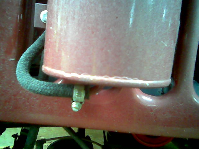

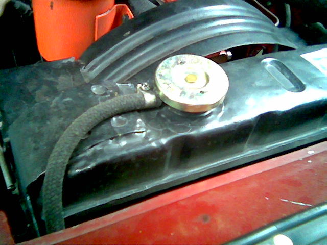

    Felipe, seguem as imagens da solução realizada em meu Jeep:
    a imagem 12 mostra como ficou no final o vaso de expansão, ele tem capacidade de cerca de 2 litros.
    a imagem 15 mostra a tampa sem as válvulas no radiador a mangueira de saida segue em direção à imagem 13
    a imagem 13 mostra a entrada de água no findo do vaso expansor
    a imagem 14 mostra a tampa do vaso de expansão, que é a antiga do radiador e a mangueira que aparece é o ladrão.
    O vaso expansor não melhora a refrigeração do motor não. ele evita a perda do fluido do radiador apenas. Sem ele, normalmente o radiador funciona com menos água, o que piora a refrigeração do motor.
    Provavelmente devo colocar esse vaso de expansão dentro do cofre do motor, não gostei muito dele preso na grade dianteira.
    Como estou muito longe do Jeep, as fotos demoraram demais para serem postadas (e foram fotos de celular)
    Um forte abraço,
    Otávio.
    Vaso expansor Imagens Anexas

    muito bom, e o reservatorio é feito do que? é o vaso expansor de algum carro?
    Felipe Kowalski

    Citação Postado originalmente por felipe kowalski Ver Post
    Otavio,
    Felipe Kowalski
    Felipe,
    Aparenta ser a adaptação de um extintor de incêndio.
    Otávio,
    Acertei?
  • #101
    Citação Postado originalmente por escoria Ver Post
    Felipe,
    Otávio,
    Acertei?
    Bom dia!
    Passou perto.
    O vaso de expansão não foi fabricado especialmente para o Jeep Cj3a placa GTT3061 - nenhum outro carro tem esse reservatório.
    Quando solicitei a adaptação, pensei realmente em extintor de incêndio mas o mecanico preferiu fabricá-lo em chapa de ferro (é grossa, cerca de 1 mm) e depois de pronto, recebeu um tratamento interno contra ferrugem.
    IMHO se fosse fabricado em cobre ficaria melhor ainda. mesmo que a chapa fosse bem mais fina.
    Antes de ter esse vaso de expansão, eu utilizava uma garrafa PET de 2 litros para não perder o fluido do radiador.
    Um abraço,
    Otávio.
