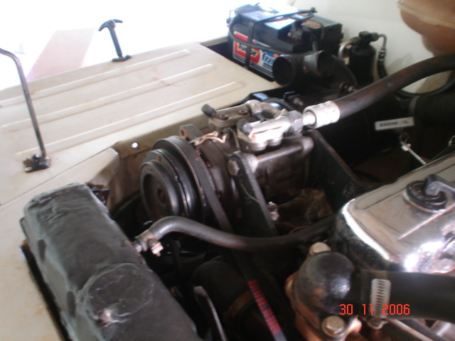

    Usuário Avatar de Kim
    17/10/2005
    Nova Aliança do Ivaí/PR
    10,357
    é que no meu eu coloquei o vaso do gol, onde faz parte do sistema celado. Recebe a pressão do sistema de arrefacimento.
    Pode notar que retirei a tampa do radiador e coloquei o vaso junto ao painel de fogo.
    abraços.
    Kim

  • #40
    kIM,
    Se o seu sistema estourar o reservatório, acabou a brincadeira. Se você mantiver a tampa no radiador, vai ter mais um fusível.
