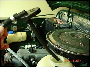

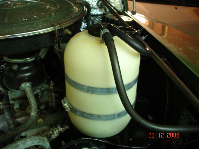

    Usuário Avatar de André-4WD
    26/02/2004
    Porto Alegre - RS/RS
    2,118
    Gente:
    Concordo com o m.vinicius!!!
    Deixa eu dar minha opinião sobre o vaso expansor. sou catedrático nisso pois iniciei botando o do CORCEL e depois de ver estourar a tampa duas vezes troquei pelo sistema da D-20. nunca mais me incomodei!!!
    Tanto um qto outro sistema tem que haver a troca da tampa do radiador, para uma que nao tenha valvula pois ela fechada impedirá o retorno do liquido vindo do vaso de expansão. No meu radiador, de maverick, só tem uma saida no bocal do radiador que é justamente o ladrão. Acredito que o de vcs tb!!
    O que fiz? conectei o ladrão no vaso de expansão e troquei a tampa para uma sem valvula. Faz uns 8 meses isso e tá funcionando beleza e nunca mais me preocupei em repor agua. Também uso PARAFLU na proporção de 50% e tenho uma ventoinha do geração III e um termometro de mercurio da cronomac (que recomendo mesmo.. o bicho vale cada centavo q paguei).
    vamos ver se ilustro com uma fotos..
    Sds
    andré
  • #58
    26/02/2004
    2,118
    As fotos estao aí:
    Foto 1 - tampa do radiador com a saida p/ o vaso de expansão. Olhando a foto vcs vao ver 2 mangueiras, mas a que tem a abraçadeira é que esta ligada no bocal. A outra mangueira, é do ladrão original do radiador, que deixei caso aconteça algum acidente com o vaso. Ocorrendo isso, troco a tampa do radiador (para a com valvula, q sempre carrego comigo) e ligo o ladrão, voltando ao que era...
    Foto 2 - vaso da D-20
    Foto 3 - Detalhe da tampa do vaso de expansão. Ela é colocada sob pressao na garrafa plastica mas fica um pouco folgada, ate para dar vazão e não dar pressão na tampa. No do corcel acontecia isso, por ser tampa com rosca, anel de vedação, a pressão interna era tal que estourava a tampa. Neste vaso, tem um ladrao, como voces podem ver..
    Foto 4 - Detalhe do vaso de expansão: A saída (e entrada) é por cima, pela tampa e não por baixo como em outros sistemas. Qdo esfria o liquido é sugado de volta para o radiador pela mangueira.
    é isso ai...
    sds
    andre
