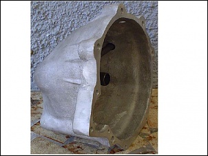

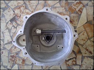

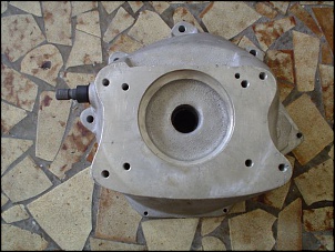

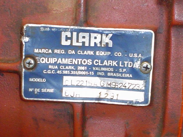

    Agora vou poder mandar fotos dos kits q já comprei da Deep Tec 8)
    Para instalação do motor AP 2.0 16v + câmbio Clark 2215A 5m 8) Ambos kits são da Deep Tec e são a caixa seca e a flange para adaptar na T-CASE Willys, notem q o negócio é bem feito
    Mas tbm se quizer qualidade, tem de pagar as LT$$$

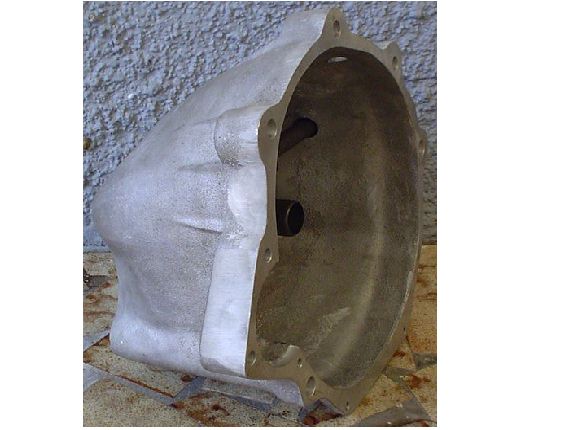

    Caixa Seca Deep Tec
    Mais uma foto caixa seca Deep Tec 8)

    PessoALL,
    Assumindo minha condição de mirim do fórum, queria saber se já foram postadas fotos da flange para colocar AP no CJ, naum tou afim de desembolsar $$ no kit da deep tec...
    se a flange fica entre o motor e a capa seca (como já vi uma adaptação parecida em um Niva) ou se fica entre capa seca e câmbio, neste caso, qual capa seca (de qual carro) pode ser usada, as que servem no AP nao sao todas fundidas em uma única peça com o câmbio???
    []'s curiosos...

    AP em CJ
    Tô devendo as fotos da adaptação que fiz no meu CJ3B.
    Mas vamos às dúvidas.
    A flange fica entre a capa seca do motor AP e o câmbio do CJ.
    A capa seca seca a ser utilizada é a do próprio motor AP, bem como a embreagem.
    E não adianta usar embreagem recondicionada pq não aguenta.
    A capa seca servirá apenas pra dar distância adequada.
    Não vai ser necessário mudar o câmbio ou reduzida original do jipe.
    Acho que fica mais em conta vc encomendar a flange no Zezo de Curtiba/PR, basta pegar tel na 4x4&Cia.
    Um colega comprou recentemente e pagou cerca de L$100.
    Se quiser encomendar pra um torneiro poderá demorar e dar trabalho durante os acertos.
    A do Zezo é só colocar entre a capa seca do motor AP e o câmbio do jipe.
    Sugiro tb manter o radiador original do jipe.
    Adapte um cebolão e a ventoinha.
    Fica melhor que usar o radiador original do AP.
    [ ]´s
