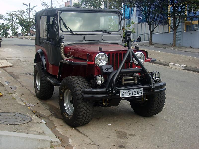

    Olá Marcos.veja como eu fiz no meu jeep.
    Miniaturas de Anexos Miniaturas de Anexos Quadro de parabrisa com 3 limpadores-s6002136.jpg

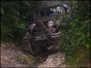

    Da uma olhada eu estreiando a pintura com todo cuidado para não riscar.
    Èssa trilha nós fizemos ontem,é a trilha do pantano ,inclusive vc pode reparar no esnorqueo que está improvisado,pois meu jeep não está totalmente pronto.
    Um abraço.
    Miniaturas de Anexos Miniaturas de Anexos Quadro de parabrisa com 3 limpadores-imagem-015b.jpg   Quadro de parabrisa com 3 limpadores-imagem-017b.jpg
