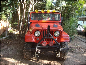

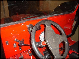

    Quadro no lugar...
    Olá a todos,
    Como citei anteriormente sobre o quadro de parabrisa de fibra da gama,ele está pintado e colocado,gostei mas com algumas ressalvas:
    O quadro tem algumas falhas imperdoaveis,local para colocar a dobradiça,fora de medida,tive que tornear a haste da dobradiça em 3 mm para conseguir colocar ela no lugar,o mais grave de todos,paguei R$800 latinhas em um quadro que veio com o motor do limpador de outro carro USADO,não tiveram a decencia de colocar um motor novo pelo preço que paguei do quadro,tive que ajustar o lado de dentro pos o mesmo veio fora de medida e muito empenado,mas nada que uma esmirilhadeira não resolvesse,mas tive que tirar muito para poder encaixar o quadro.
    LAdo positivo é que ele se parece muito com o de lata,é muito mais leve,o vidro é grande aumentando em muito a visão.
    As duas primeiras fotos era do quadro antigo,e as duas ultimas já com o quadro novo,que falta ainda colocar a trava no quadro.
    Quadro de parabrisa com 3 limpadores-dsc05759.jpg Quadro de parabrisa com 3 limpadores-dsc05775.jpg Quadro de parabrisa com 3 limpadores-dsc05859.jpg Quadro de parabrisa com 3 limpadores-dsc05854.jpg
    Abraços...

    Não sei por que más, acho que teu quadro antigo parecia melhor ! - Pelo menos permita a instalação dos faróis de milha e da antena mais adequadamente.

    Olá Xará beleza???
    Na verdade olhando para ele nem parecia tão ruim,mas o problema é que ele foi tombado pelo dono anterior,e entortou o quadro para o lado esquerdo,por isso entrava agua pela borracha do quadro e em volta do quadro tambem ,por isso resolvi trocar o quadro.
    Abraço...
