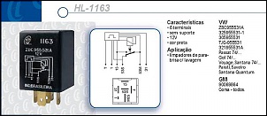

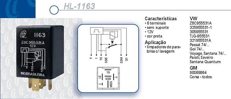

    Meu Pequeno Frankenstein (gostei do nome) está sendo montado com comando de seta e limpador de parabrisa traseiro do Uno, mas caixa de fusíveis do Gol quadrado. Depois de muito parafusar (não sei nada de elétrica), descobri que o Gol usa o temporizador da figura anexa. Não me parece muito difícil adaptar o comando do Uno no relé do Gol, mas eu gostaria de saber o que faz cada perninha deste relé. Alguém sabe

    No meu caso, o motor só tem uma velocidade, mas com o relé que mostrei lá em cima dá pra usar o temporizador. Só não sei ainda como...

    Eu devo ter um rele temporizador desses la em casa, vou fazer uns testes em bancada esse final de semana e se conseguir faze-lo funcionar eu posto aqui como fazer.
