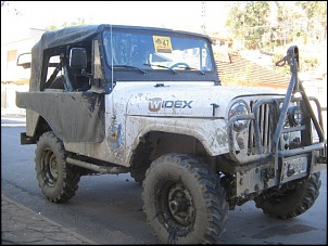

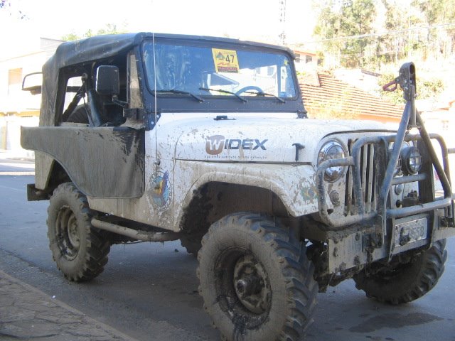

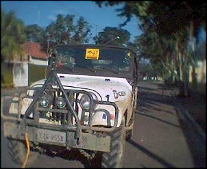

    O Jeep tá no mecanico, mas o parabrisa é o que vendem nas lojas mesmo, compreo aqui em São José dos Campos, deve estar uns 900,00 agora, tem 5 cm a mais de vidro para cima (chega de ficar abaixando para ver o semaforo...rs) vidro verde, chic o negocio...rs
    tenho estas fotos dele
    o mecanico é interno, fica só o motor preto da direção.
    Miniaturas de Anexos Miniaturas de Anexos Quadro de parabrisa com 3 limpadores-atgaaaac8w7_ghbxrw3w_0ycjeudb9qihjjvymvx8ow8pftmbg1pkksek0i2z_jbyy61avuzgvlsjq16hvkmwc-tl3yqajtu.jpg   Quadro de parabrisa com 3 limpadores-atgaaadi5vu9pbzc4ljfz5gznc3ane93q3qh23lxyvb_1xw1cderpcclxeibl2zt86p2y_e3vs0lefhqaivhk2-svifnajtu.jpg

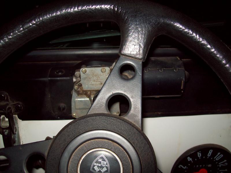

    gostaria é da imagem do mecanismo para adaptar

    RCTORREZAM,

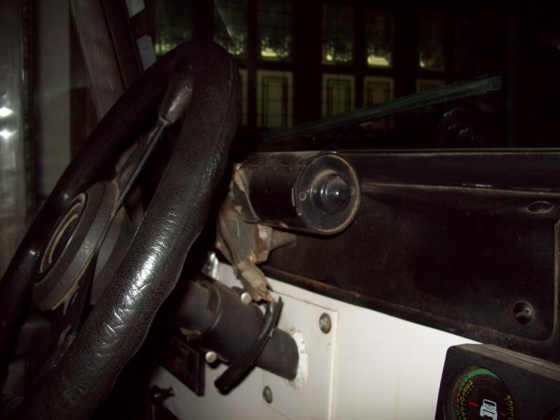

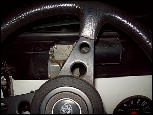

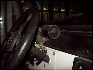

    está ai, fotos do lado de dentro do p.brisa, o braço que liga os limpadores não dá para ver pq é por dentro do quadro.
    Miniaturas de Anexos Miniaturas de Anexos Quadro de parabrisa com 3 limpadores-100_0108.jpg   Quadro de parabrisa com 3 limpadores-100_0106.jpg   Quadro de parabrisa com 3 limpadores-100_0107.jpg   Quadro de parabrisa com 3 limpadores-100_0105.jpg

    Sobre o motor do limpador, não encontrei jeito pra esconder ele dentro do quadro , pintei de preto pra dar uma disfarçada, ficou menos feio.
    Tirei algumas fotos durante a instalação.
    Ah, lembrando que ele vem com alguns furos totalmente fora de posição e o motor do limpador não deu conta do recado, vou ter q trocar por outro.
