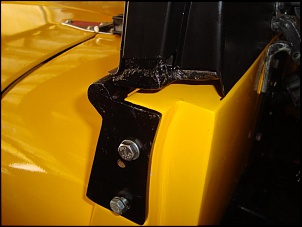

    Alguém já utilizou o quadro de parabrisa da Ironparts?? Aquele de três palhetas com o vidro maior??
    Eu comprei e quando fui colocar no jeep ( cj5 com caixote de ferro ) tive a infeliz surpresa que ele não encaixa, ou seja, ele encaixa certinho nas dobradiças, porém quando colocamos a borracha de vedação na parte inferior ( no painel do jeep ) e rebatemos ele para travar no painel, existe uma chapa de ferro que fica logo no final do quadro na parte de dentro que bate no painel e não deixa o quadro encaixar. As dobradiças não sofreram nenhum tipo de avaria, ou sejam não estão empenadas, estão OK. Estou colocando uma foto para ilustar melhor o que estou dizendo. Gostaria de ajude de vocês.

    olha ja faz um tempo q comprei deles um quadro desses encaixou certinho .Mas tive bastante problemas com ele .
    Primeiro foi que nao vedava corretamente entrava agua pra tudo conte lado em cima dos lados revolveu ate q um dia saquei o vidro fora e aumentei a largura do encaixe da borracha onde é fixado o parabrisa .
    E entre o quadro foi a mesma estoria somente passando uma massa pra vedar porque quando chovia molhava mais dentro do jeep do que fora.
    Agora estragou o limpador e olha so mesmo na garantia eles querem sempre que agente mande pra eles verificarem mas mas ate agora to esperando uma resposta porque querem ficar 30 a 60 dias pra tentar concertar . Po deles nao tem muita conversa nao.
    Pena q o quadro antigo nao tinha mais concerto tava todo podre de ferrugem se tivese deixado aquele pelo menos nao tinha me encomodado tanto.

    Eu uso e não tive nenhum problema. Seu caixote é de fibra, né? Ele deve ter medidas diferentes das originais, não?

    Pessoal, Obrigado pelas respostas. O caixote é de ferro, não é de fibra não. Pois é, espero que eu não tenha tanto problema quanto vc teve, ou melhor, que eu não tenha nenhum problema ! ! ! O Rafael da Ironparts me ligou e me pediu algumas medidas, vou passar para ele e ver o que ele me responde.

    Tive o mesmo problema, mas minha carroceria é de fibra.
    Mas como o Angelo disse, carroceria de fibra tem medidas diferentes mesmo, aí a solução foi amassar um pouco essa beirada que o quadro tem, pra poder encaixar legal no caixote.
    A pintura é tosca mesmo. O ideal é pintar logo que comprar, de preferência com uma boa base anti-ferrugem.
    Como o quadro era novo, caixote novo e borracha nova, não tive problema nenhum com vazamento.

    Eu também tenho esse quadro e sofri pra colocá-lo, mas tudo por causa das dobradiças que não peguei do quadro antigo e sim comprei umas novas, mas só a parte de cima. Dai já viu... tudo o que poderia dar errado deu. No final das contas coloquei, mas não foi fácil.
    Você tá usando as mesmas dobradiças superiores do quadro antigo? Caso negativo, pode ser que o pino da dobradiça inferior não está dando a folga suficiente para o quadro recuar. Dai com uma "broca" de pedra você pode gastar um pouco esses pinos para melhor acomodação. Se você trocou as duas dobradiças (superior e inferior) pode ser também o mesmo problema, resolvendo da mesma forma.
